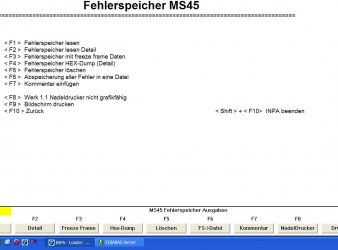

Jepp, sind die beiden Schaltflächen rechts neben FS lesen und FS löschen. Ab I*NA Version 5.xx. :t
Hab Version 5.0.2, aber Schaltflächen? wo bist du da?
Hab mal in ner "Trockenübung" am lappi inner wohnung ohne Zetti geguckt.
Hatte den Laptop zwar ne Weile nichtmehr an nem Zetti, aber ist das nicht sonst HIER mit dem FS auslesen? oder bin ich da falsch?

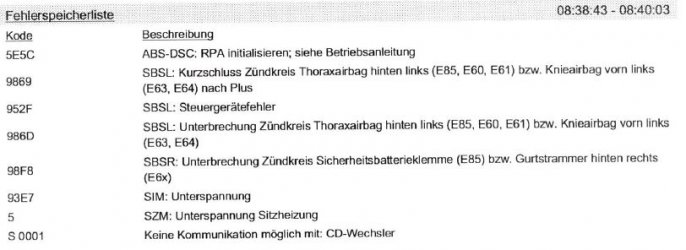

Hallo zusammen!
Vielleicht wissen die Experten unter Euch Rat? Vor ein paar Tagen ging ohne jeglich ersichtlichen Grund, die Airbagkontrolleuchte an. Hatte den Verdacht, auf Batterieklemmme, Kontaktspray drauf und heute zum BMW- Händler, der den Fehler nicht löschen konnte, mir dafür aber folgende FS auslas: s.A.
Habt Ihr ne Idee, was es sein kann? Wirklich das Steuergerät? Und wieso konnter der Freundliche nicht den Fehler löschen?
Fragen über Fragen :crynew:

Hallo zusammen!
VG,
Isabel
Welchen Fehler konnte der Freundliche denn nicht löschen? Alle? Das kann ich mir fast nicht vorstellen. Mache Fehler klingen eindeutig nach Ereignisfehlern, nicht nach Permanentfehlern. Eine Unterspannung ist ein Ereignis, kein Dauerzustand. Mit vernünftiger Software (INPA) sieht man ja auch, welcher Fehler momentan noch vorhanden ist. Falls alle diese Fehler nicht gelöscht werden konnten, such Dir lieber jemanden aus dem Forum, der INPA hat. Evtl. löst das schon alles.
Danke Benster, mit Deinem Hinweis zur INPA-Benutzung konnte ich das Problem selbst lösen. Es ist der Pfad E85/Quasi Funktional , über den man alle Steuergeräte ansprechen kann. Das Lesen und Löschen des Fehlerspeichers dauert jeweils einige Minuten. Jetzt ist die Lampe endlich aus. Der Grund für den Fehler war höchstwahrscheinlich auch bei mir eine vorübergehende Batterieschwäche, die ich im Winter hatte.
