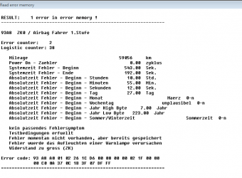

die Tage unterwegs mit meinem Zetti... und nach einer etwas geräuberten Kurve bekam ich oben genannten Eintrag und die Airbaglampe ging an - Hier mal der genaue Errorcode:
In der Hoffnung, das es eine Eintagsfliege war hab ich den Fehlerspeicher gelöscht, nach ca 200km selber fehler. Also somit gehts auf die Suche.

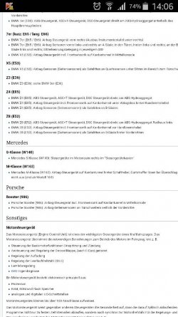

Ich habe mehrere Foren durchforstet, und die gängigsten Fehlerursachen die erwähnt worden sind schlechte Steckverbindung zwischen den Steuergeräten selbst und zum Airbag, und der Schleifkontakt für die Lenkung wurde auch erwähnt. Die Frage ist - wie geh ichs an? Wo sind die Steuergeräte im Zetti zum Kontake nachstecken bzw die Leitung zum Airbag rauf, wenn die auch über eine Steckverbindung realisiert ist? Hat noch jemand andere Tipps? Klingt ja schon irgendwie nach Wackler wenns 200km wieder gut ist....
