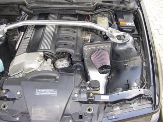

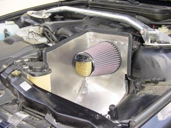

Grundmaterial ist ne PVC Platte 3mm dick. Werkzeug brauchte ich Schluessel, Cutter, Dremel mit Fräser und Diamantscheibe, und einen Fein Fräser. Dazu kommt noch ein Heissluftfön.
Dann gehts los. Schneiden, biegen und noch mal biegen aber immer schoen aufpassen dass nix verbrennt oder schmilzt. Dann Loch fuer den Luftmassenmesser ausschneiden. Wenn die Airbox reinpasst dann nach und nach wegschneiden bis die Motorhaube gerade so zugeht. dann oben ueberall +- 5mm abschneiden damit die Dichtung auch noch passt.
So siehts dann einbaufertig aus, danach hab ich noch schwarz lackiert.
so siehts dann eingebaut aus

. Nein mal im Ernst. Es verbindet die Vorteile vom guten Klang des offenen Luftis mit den Vorteilen des geschlossenen Serienkastens. Aber da beim offenen Lufti (bei mir jedenfalls) die Querschnitte groesser sind atmet der Motor freier. Dadurch das der Kasten nach oben zur Haube abgedichtet ist ziehe ich keine Warmluft und auch im Sommer ists nach zuegiger Autobahnfahrt da drinn ziemlich kalt. Leistung bringts meienr Meinung nach nichts bis nicht viel aber was Fakt ist, ist dass der Motor das Gas viel besser annimmt. Das merkt man besonders bei Autos mit E.Gaspedal weil der offene Luftfilter einfach nicht so zugeschnuert ist wie der Serienkasten und der Motor dadurch besser atmen kann. Dadurch das das Gas schneller fliessen kann reagiert die Drosselklappe meiner Meinung nach schneller was mit sich brint dass die Gasannahme besser ist
