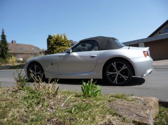

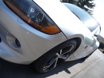

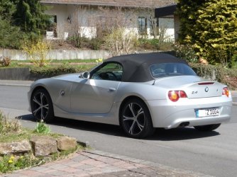

So, nun endlich mal ein paar Bilder mit Aeropaket und Felgen
Hab mich für die Brock B22 SMP in 8x18" mit Goodyear Eagle F1 asymmetric entschieden. Ich finds :t
Was sagt ihr dazu?

:t Glückwunsch! Sieht richtig super aus!!
Ich habe auch ganz schön geschwitzt beim Aero umbau :)
Aber die "Mühe" war's wert! Muss jedes mal in mich rein grinsen, wenn ich meinen
Z im neuen Look ansehe...
Btw, sehr geile Felgen hast Du da! passen sehr gut zu dem Silber...
Gute Faht und viel Spaß mit Deinem Aero Z :)
