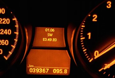

Auch DuAktueller Softwarestand (nie geändert),...
solltest doch zwischenzeitlich mitbekommen haben, daß diese Zahlen im Mäusekino nichts bzw. kaum was mit dem im Fahrzeug eingespielten Softwarestand der Steuergeräte zu tun hat. Haben wir u.a. weiter oben in diesem Thread diskutiert.Das bekomm ich die Tage gemeinsam mit der Rechnung hatte es heute nur kurz gesehen das etwas von 2016 drauf stand. Reiche ich aber gerne im Detail nach
