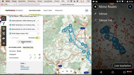

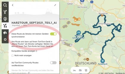

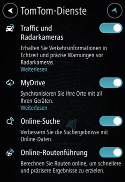

ich habe mir soeben die GO App auf meinem iPhone installiert (beide mit aktueller Software). Zuvor habe ich eine Route in MyDrive (website) erstellt. Diese wird in der MyDrive App auch unter MeineRouten angezeigt. Aber trotz Sync Aktivierung wird diese nicht in der GO App unter MeineRouten angezeigt (weder als Track noch als Route); auch wenn ich aus dem Bearbeitungsmodus in MyDrive die Stopps sende kommt in der GO App nichts an. Hast Du eine Idee woran das liegt? Meine Orte werde übrigens synchronisiert, die habe ich aber in der GO App angelegt und in Richtung MyDrive synchronisiert. Es scheint die Synchronisation von MyDrive zur GO App nicht zu klappen. Die GO App nutze ich seit heute im Probemonat. D.h. ich habe noch kein bezahltes Abo abgeschlossen, da ich eben testen wollte ob und wie das so klappt. Evtl. spielt das eine Rolle?
Ach so, in der MyDrive App habe ich kein Gerät hinzugefügt bzw. verbunden und auch nicht MyDrive Connect installiert oder ähnliches, da ich ja kein Gerät habe sonder nur die GO App. Ich habe da aber auch keine weitere Option gesehen, dass man da irgendwie eine Verbindung derart etablieren muss die dann quasi suggeriert, dass die GO App ein Gerät sei.
