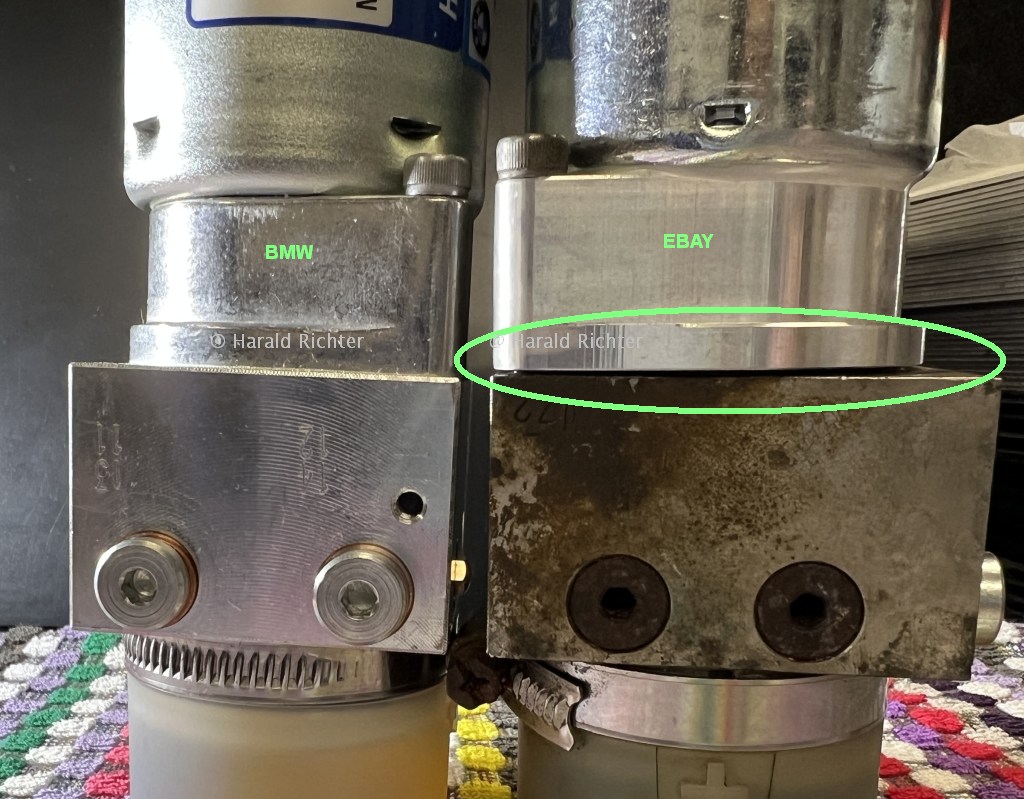

Thema gibt's hier irgendwo schon, aber die alternativen Motore haben ihre schwächen und leider werden sie gerne am Verbindungsflansch gerne undicht oder ganz schnell viel zu warm (heiß):
Optisch schauen die oftmals sehr nach Original aus, aber es zählen hier die inneren Werte. Die Leistung fehlt.
Ich habe mir diverse Motore besorgt und an meinen Dach im Keller getestet.
Über kurz oder lang sind obige Probleme aufgetreten.

Der letzte scheiterte am kpl. falschen Flanschanschuss

Oder noch schlechter, da sie undicht werden können, da die Verbindungen nicht geschraubt, sondern geklebt sind. Da drückst das Hydrauliköl dann durch den Motor raus.
Merkt man dann, wenn das Dach doch wieder nicht will und im Kofferraum das Öl sich im Teppich (seitlich und unten am Boden) verteilt hat.
