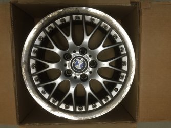

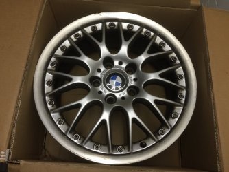

Das schlimme ist: Ich habe damit nichts gemacht, bin immer vorsichtig und nach bestem Wissen und Gewissen gefahren! Eher bremse ich und fahre zurück, bevor ich am Bordsteinen meine Felgen schreddere. Die Bordsteinschäden sind vom Vorbesitzer, das kann halt passieren: Notgedrungen auf den Bordstein ausweichen müssen, Unachtsamkeit beim um die Kurve fahren an hohen Bordsteinen, etc. Warum der Lack irgendwann von selber abgeplatz ist (an Stellen ohne Bordsteinschäden), kann ich beim besten Willen nicht erklären.

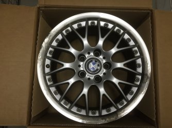

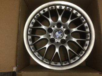

Der Witz ist, die vorderen sehen für ihr Alter (über 14 Jahre) noch super aus. Sie haben zwar die eine oder andere Gebrauchsspur/Macke, aber nichts weltbewegend schlimmes.
Ich poste mal Fotos von allen vier Felgen, damit man einen Eindruck bekommt:
Hinten:
Vorne:
Das Problem ist, die sind am Rand glanzgedreht. Also mehr oder weniger ziemlich glatt, fast wie polierte Felgen und dann kommt ein Klarlack drüber. Jetzt kann man sich schon denken, dass Lack auf sehr glatten Flächen nicht wirklich hält. Da reicht nur ein kleiner Steinschlag, damit etwas Luft unter den Klarlack kommt und das nimmt dann seinen Laut. Da brauchts auch keinen großen Bordstein schaden.
Okay, das würde es erlkären. Ein guter Felgendoc kriegt aber auch die völlig zerstörten Hinterräder hin, wenn man es denn unbeding möchte und Geld eher sekundär ist.
Ich hatte ja betreits gepostet, daß mir 200€/Felge genannt wurden. Das war vor einigen Jahren, als die Felgen noch weniger schlimm aussahen. Da waren mir letztes Jahr letztendlich die knapp 1000€ für RH MO Edition plus Hankook Evo2 235er Gummis besser angelegt, als 800€ für eine Felgenreparatur, vor allem weil die 245er hinten auf den Styling 42 schon deutlich unter 2mm waren.
