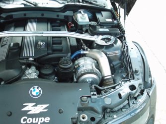

Hallo Rainer,
hier ein Bild von meinem Kompressor.
Der große Kit ist wohl etwas anders gebaut. Daher auch kein Problem mit der Domstrebe.

Hallo Detlef,
was ich spontan sehen kann, ist die Tatsache, dass durch den Ladeluftkühler
der Luftkanal bei Deinem großen Kit (dürfte der SK I sein) kompakter ausfällt.
Daher hast Du keine Probleme mit dem Platz für die Domstrebe (verwendete
übrigens bisher ebenfalls die Wiechers mit Hansemann Hülsen ;))
Danke für das Bild...
