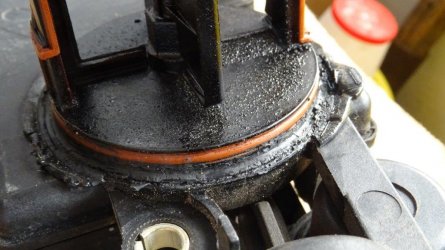

JaIst das normal, das die laut "ploppt", wenn man die Welle mit dem Finger bewegt???
Neue DISA ist drin. Leider ist das Pfeifgeräusch geblieben. Hab alle Schläuche, die sichtbar waren gecheckt....Nix.
Jemand noch ne Idee, wo das hochfrequente Pfeifen bei Teillast/Geschwindigkeit halten her kommen kann?
Kann Drosselklappe oder Leerlaufsteller das wirklich verursachen. Bringt da Reinigung was oder muss das auch neu? Ich glaube aber, dass es aus dem Bereich kommt.....
ps: Die alte DISA hatte so 3-4mm Spiel nach oben/unten. War dann immerhin ok, dass die neu ist. Warum der Vorbesitzer die so abgedichtet hatte....k.A.
So ein "ploppen"?Denke ich mir.
Hab jetzt ne Vaico hier liegen. Joa, qualitativ......ok :)
