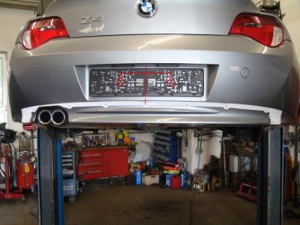

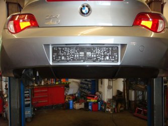

Bild 1:
Die mitgelieferte Schablone anbringen:
- Kennzeichen demontieren
- Abstand der Kennzeichenbohrungen messen, bzw. deren Mitte ermitteln
- Die ermittelte Mitte unterhalb der ersten Kante unter der Kennzeichenbucht markieren.
- Schablone mit der mittleren Bohrmarkierung an der ermittelten Mitte anhalten. Hier ist der Ausgangspunkt zur Schablonenbefestigung.
- Schablone nun von der Mitte ausgehend nach links und rechts jeweils exakt an der Kante platzieren und fixieren. Ich habe die Papier-Schablone mittels Tesa angeheftet.
- Anschließend an der Unterkante der Schablone mit einem wasserfesten Stift die Kontur nachzeichnen, sowie die 9 Bohrlöcher markieren.
- Am Wagenunterboden die drei Karosserieschrauben der Heckschürze mit einem 8er Schlüssel lösen.

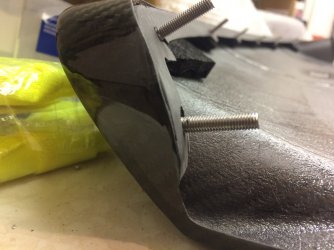

Bild 2:
Mit so einer Druckluft-Stichsäge habe ich dann die Heckschürze entlang der Kontur abgesägt.
Hierbei war von Vorteil, daß das Sägeblatt recht dünn war und somit die Rundungen recht einfach herauszuarbeiten waren.
Allerdings mußte man vorsichtig sein, da diese Säge furchtbar schnell arbeitet. Insofern hätte man sich auch schnell verschnitten.

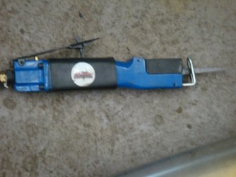

Bild 3:
Der Großteil ist bereits abgesägt. Dort, wo auf der rechten Seite die schraffierte Linie ist, muß die Heckschürze auf der Wagenboden-Seite ziemlich gerade abgeschnitten werden, damit das Schnittstück auch gelöst werden kann. Grober Anhalt hierbei: Den Diffusor hinhalten; dort wo das am weitesten rechts liegende Loch für die Unterbodenverschraubung ist entlangschneiden. Aber links vom Loch, damit die Schraube später beides (Diffusor und Heckschürze) halten kann.
Dort wo der rote Kreis ist soll/darf übrigens nicht ausgesägt werden. Die Schablone ist an dieser Stelle ohnehin schief (Serie!). Der Diffusor behält den originalen Auspuff-Ausgang quasi als Führung.
Hier im Bild wurde die kleinere, linke Ecke noch nicht gesägt, geht aber analog der rechten Seite.

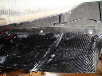

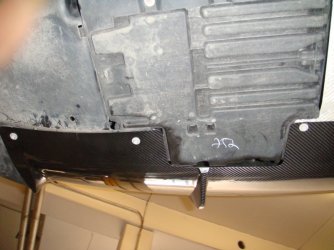

Bild 4:
Nach dem Entgraten der Schnittkanten den Diffusor zunächst mit der Mittleren Bohrung handfest anheften.
Hierzu wird unter dem Auto die Schloßschraube von hinten durch den Diffusor und dann durch das Bohrloch der Heckschürze gesteckt und anschließend mit der Mutter verschraubt.
Anschließend sind zuerst die zwei äußerst linken, bzw. zwei äußerst rechten Schloßschrauben (die mit dem Montage-Fähnchen) zu verbauen.

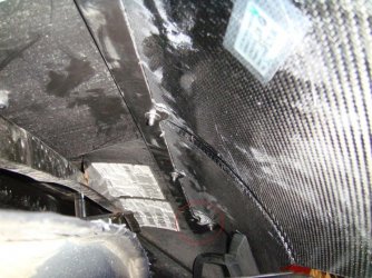

Bild 5:
So sieht beispielsweise die äußerst rechte Seite nach der Befestigung per Schloßschrauben mit Montagefähnchen aus.
Das Einfädeln der Schloßschrauben mittels dieses Fähnchens ist zwar wieder eine ziemliche Fummelei, aber irgendwann sind sie dann doch drin.
Anschließend (hier noch nicht geschehen) die Fähnchen mit Seitenschneider abtrennen.

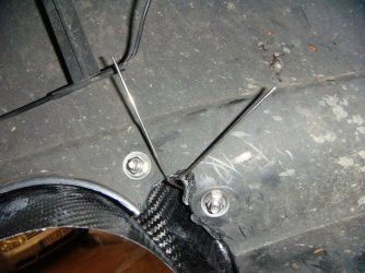

Bild 6:
Blick auf die andere Seite...die im übrigen deutlich schlechter zugänglich ist. Hier geht´s nur per Gefühl und mit dem Arm zwischen Diffusor und Wagenunterboden. Aber es geht!
Zum Festziehen als Tip: Eine möglichst kleine Ratsche mit 8er Nuss nehmen. Dann funktioniert das Festziehen auch auf engstem Raum und ohne Sicht.

@Z 444:
Das auf dem Bild Nr. 1 ist der Serien-Auspuff kurz vor dem Ausbau, bzw. kurz vor dem Aussägen der Heckschürze.
AW: Anbauanleitung Carbon-Heckdiffusor Z4 FL
@Z 444:
Danke ! Hast du da die matten Auspuffblenden drauf?
Kannst du mir den Durchmesser eines der Auspuffrohre sagen ?
Sorry wenn ich nerve !!!!
Das Carbon Teil sieht :t aus ! Um Lichtjahre besser als der Ansatz für die VFL Modelle !!!!!
Naja, ob die matt sind, bzw. sein sollen&:? Sagen wir mal so: Es sind die original serienmäßigen Auspuff-Chrom-Blenden, die beim 3.0si von haus aus auf den Endrohren mit dabei sind. Gibts aber meines Wissens auch als Zubehör zu kaufen. Beschreiben würde ich sie am ehesten als "seidenmatt bis glänzend" (sofern sie sauber sind).
Durchmesser Auspuffendrohr vom Bild 1: ohne Blende 60 mm Innendurchmesser; mit Blende 70 mm Außendurchmesser; Gesamtbreite Außenseite vom linken zum rechten Endrohr 150 mm.
Gruß, dartduck.

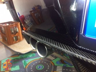

Teil 1
Ich habe meine frisch polierte Heckstoßstange auseinandergeschintten.
index.php
Dann ein paar Vorbereitungen für die Befestigung des neuen "Abschluß-Deckel´s".
Damit die Schrauben bei der Montage nicht nach hinten durchfallen, habe ich harten Moosgummi dahintergeklemmt.
Fertig zur Montage.
Teil 2
Alles angeschraubt. Ich habe von innen noch große Edelstahlscheiben eingelegt. Es empfiehlt sich zuerst mit normalen Muttern alles soweit fest zuziehen, bis sich die Schrauben nicht mehr mitdrehen können.
Die Stoppmuttern benötigen einfach ein zu hohes Drehmoment um sie von Anfang an anzuziehen und die gesamte Gewindelänge durchzuziehen.
Und so sieht es fertig aus:
index.php
schwarz auf schwarz :thumbsup:
