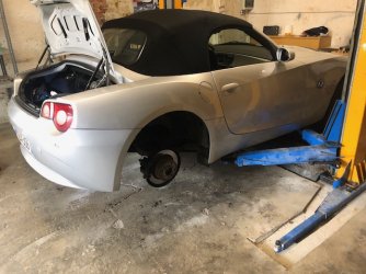

So, mein Geheimnis bleibt bestehen. Einmal alles aus und eingebaut, Teile sind alle gerade. Alle Teile von rechts nach links getauscht, die Höhendifferenz wandert nicht mit. Rechts sind es 36,5cm und links 34,2cm mit Wasserwaage gemessen. Koppelstangen und Stabi sind auch nach Sichtprüfung O.K.. Eventuell normale Differenz?Sichtprüfung O.K.. Eventuell normale Differenz? P.S. Tank ist komplett voll.

Wurde vor kurzem ein Lager an der HA getauscht bei dir?
Hast du gemessen mit angezogener Handbremse?

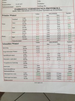

So ich hab ja jetzt auch seit 2 Wochen knapp das Fahrwerk drinnen und nach dem Spur einstellen heute (Messprotokoll anbei) bin ich mal ca 100km gefahren.
Um es kurz zu machen: ich bin komplett neu verliebt in dieses Fahrzeug und fühle mich jetzt endlich sicher darin. Tempo 230 kein Problem alles stabil und kein Zucken mehr im Lenkrad sowie absolute Spurtreue. Der Bremsflüssigkeitswechsel in Verbindung mit dem neuen Fahrwerk hats auch nochmal richtig gebracht! Endlich bremst der Kollege sicher und kraftvoll. Wenn nächstes Jahr meine alten 9 Jahre alten Reifen runter fliegen wird nochmal erheblich besser werden, wobei ich so schon absolut begeistert vom Grip bin.

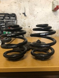

Das Fahrwerk ist sehr komfortabel und ich bereue es nicht die Koni Eibach Kombi eingebaut zu haben :)

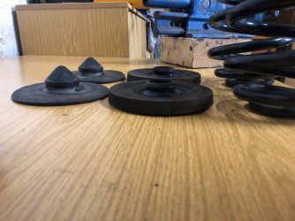

Meine Zusatzdämpfer an der VA hatte ich so gut um 10mm gekürzt und die HA so belassen.

Die Zusatzdämpfer sind ja nichts anderes als Federwegsbegrenzer.
Im ausgebauten Zustand kann man an den Stoßdämpfern ja sehen,wie weit die Kolbenstange eingeschoben werden kann,bis sie aufsetzt.
Gibt man hier 10mm Aufmaß,ist man wohl sicher.
Es gibt auch Begrenzer,die im montierten Zustand nachträglich verbaut werden können.
Es sind Ringe mit einer Öffnung, die mehrfach verdreht aufeinander gesteckt werden können.
@ElZetto Hast du Werte vorgegeben zum Einstellen oder nach Datenbank BMW M FW?
Auf Grundlage der BMW Daten haben wir die Werte dann abgeändert auf ein sinnvolles Maß. Vorne maximaler Sturz (Federbeine komplett geneigt in Richtung Fahrzeugmitte). Etwas mehr Spur vorne damit er sich beim durchbeschleunigen "gerade ziehen" kann.
