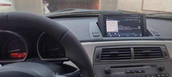

Ich habe eine 2 Zoll 2 DIN Android Headunit anstelle des Originaldisplays eingebaut.
Einen 3D-gedruckten Rahmen habe ich auf der folgenden Seite gefunden:
BMW Z4 Android Radio Upgrade
Ein Freund von mir hat ihn aus ABS-Material gedruckt, er passt perfekt an die Stelle des Original-Displays und passt auch in die "typische" 7-Zoll-Haupteinheit aus China (ich habe eine Version mit 8-Kern-CPU gekauft), ohne zu wackeln.
Ich habe den Line-Out-Ausgang des Android-Hauptgerätes mit dem CD-Wechsler-Eingang des Original-Hauptgerätes verbunden. (Ich habe die Steuerkabel für den CD-Wechsler an Ort und Stelle belassen, weil das Menü des CD-Wechslers ohne sie nicht für das Originalradio funktioniert. Ich habe eine Stereoanlage mit 10 Lautsprechern in meinem Auto, aber nicht die DSP-Version.
Die Klangqualität ist für mich vollkommen akzeptabel, die Lautstärkeregelung funktioniert mit den Tasten am Lenkrad, ich habe eine kabelgebundene Fernbedienung für $7 von aliexpress gekauft (sie ist noch nicht angekommen), um die zusätzlichen Funktionen zu steuern, die ich anstelle des Tempomatschalters einbauen werde (mein Auto hat diese Funktion nicht installiert). Die anderen Funktionen, Webradio, Navigation, etc. funktionieren einwandfrei.
