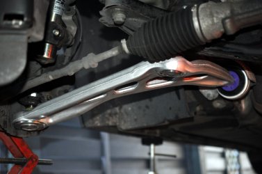

Verbaut meyle hd querlenker mit powerflex.
Vorher hat es vorne bei Unebenheiten ganz leicht geklappert, schwer zu beschreiben. Ist jedenfalls weg. Lenkverhalten viel direkter, vor allem in der mittellage. Da war vorher Spiel und es fühlte sich unruhig an.
Die Werkstatt hat noch die Handbremse für umme nachjustiert. P/L war völlig in Ordnung und unter Kostenvoranschlag.
Wird wohl aufgrund der Querlenkerlager sein. Den Querlenkern sagt man einiges nach, die sind aber haltbarer als ihr Ruf.
