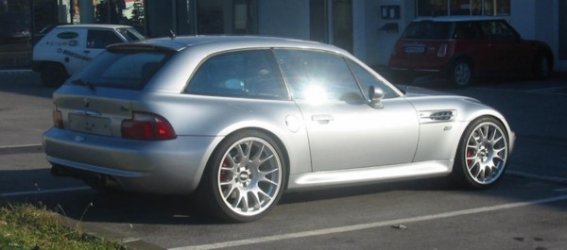

Hi, die LM mit den 11x18 und 285er sieht sicher super aus !!!!! :t ich glaub nur das du einen 285/30/18 brauchen wirst !!!!!
Ich hab auf meinem MQP 19"er drauf, die BBS Challenge, die das gleiche Gewicht wie die orig. 17"er haben !!!! und die Performance ist der Wahrnsinn !!!!!!!!!!!!!! extrem direkt, sehr feinfühlig, wenig komfort !!! ich hab hinten 265/30/19
Gruss
Michi
ps: noch ein Foto von meinem MQP mit den 19"ern !!!

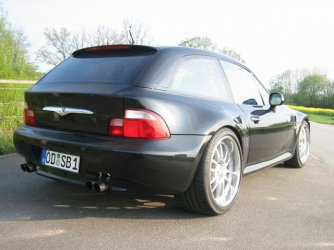

Ich bin mir da jetzt nicht ganz sicher, aber ich glaub wenn man die beiden Radsätze vergleicht sind die Challenge leichter !!!! ist halt eine Leichtbaufelge und mit der des M3 CSL zu vergleichen (ca. 1/2 kg unterschied) !!!!
Gruss
Michi
ps: optisch sind sie mörderisch gut :t

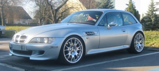

Hier is nochma nen Bild von meinen Schühchen.
@ Michi: PN bekommen ? Ab morgen bin ich in Wien.
