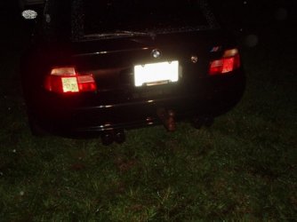

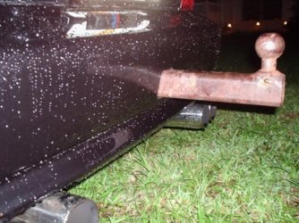

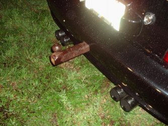

AW: Anhängerkupplung am QP...
Hi Micha, hab ich letztens zufällig gefunden !!!!
Gruss
Michi

hab seit ner woche mein Tcar und die sache hat sich dann erledigt, da es sowieso schwer geworden wäre beim ///M.:)
&: aber das auf den pics ist doch ein ///M :w
und da haben andere Ihr Kennzeichen :B
@ Sebastian:
aber es sieht bei Dir doch gewiss nicht so herb aus, wie oben zu sehen ??? :# &:
ist die US version und das ganze sieht stark nach marke eigenbau aus. für den ///M gibts keine zugelassene AHK in deutschland. obwohl das sicher witzig wäre ein anhänger mit bungee effekt:d :d :d :d
andy.we schrieb:
ist die US version und das ganze sieht stark nach marke eigenbau aus. für den ///M gibts keine zugelassene AHK in deutschland. obwohl das sicher witzig wäre ein anhänger mit bungee effekt :d :d :d :d
:d :d :d :t
