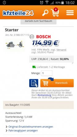

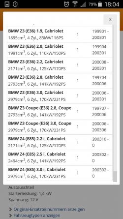

Kann der für den Preis original sein? https://fuerst-autoteile.de/starter/0-986-017-110.30
Laut Bosch passt nur der 0 001 107 442 - den gibt aber nur bei einem Shop. Unterschied ist der Winkel (Laut Bosch muss der 34° haben - fast alle als "passend" für mein Fahrzeug angebotenen Anlasser in diversen Shops haben aber einen Winkel von 30°)
http://www.bosch-automotive-catalog.com/de/product-detail/-/product/0001107442?returnPage=http://www.bosch-automotive-catalog.com/de/vehicle-info/-/vehicle/equip/BMW/632?autoLoad=1

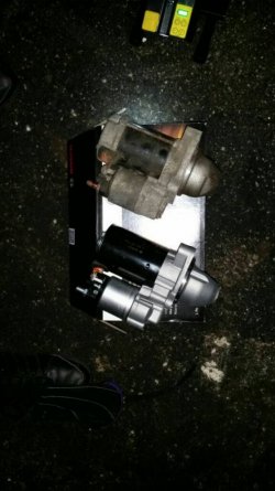

Zu teuer für mich, da ich den defekten reklamieren werde und dementsprechend nicht an den Verkäufer senden kann. Händler, die den alten Anlasser wollen und neue Bosch verkaufen wären mir suspekt ;)

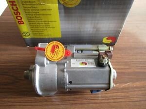

Das ist kein neuer Anlasser. Bosch liefert Anlasser im Austausch. Suspekt ist eher wenn ein Verkäufer einen angeblichen Bosch anbietet und den alten aber nicht im Austausch haben will.
So wie es du es möchtest bleibt eigentlich nur übrig einen No-Name aus China oder einen gebrauchten vom Verwerter zu kaufen.
Meiner war ein AT Anlasser in Bosch Verpackung mit Aufkleber!
Macht einen deutlich wertigeren Eindruck als der Denso und startet kraftvoll.
Sollte das ein China fake sein, haben die gute Arbeit geleistet;):D

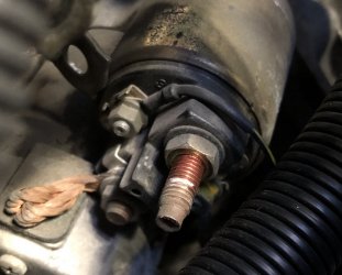

Hallo Zusammen
Um hab ich gestern den Anlasser ausgebaut, aber wir war das jetzt mit den Kabeln? Wo muss was hin? Habt ihr Fotos vom Anschluss?
Danke euch sehr
Heutzutage hab ich mir angewöhnt bei so Arbeiten zig Fotos zu machen.
Gerade am Anfang, und es zahlt sich einfach aus.
Auch ist das Smartphone ein super Vergrößerungsglas und kommt auch um die Ecke zum Einsatz 👍😎
