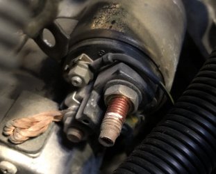

So Starter ist gewechselt, man muss sich trauen dann wird das schon. An sich kein Hexenwerk, allerdings mit Geduld und einer Stablampe kommt Licht ins Dunkel.
Habs von oben gemacht, erst den Anlasser losgeschraubt, dann schräg gestellt um die Elektroanschlüsse zu sehen, mit Bildchen dokumentiert.
35B5BE00-6BD7-4FE1-BF23-1287CB0E3A33.jpeg94BE41E8-3BBD-495C-8197-439BAA8F31BF.jpeg59377475-33B0-4133-B4A5-2AAC4FED34AD.jpeg

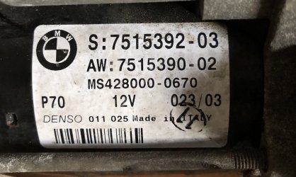

Jetzt hab ich den alten rumliegen. Also wer ein Pfand zum einschicken braucht, oder probieren will ob er durch reinigen oder fetten wieder schnell genug zurückzieht, kann sich bei mir melden.
Mit verpacken und Versand 20 Euro.
