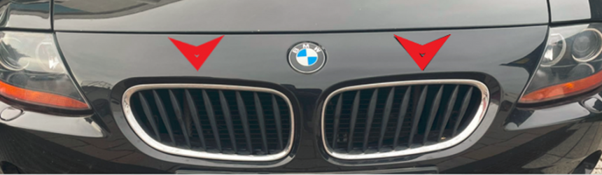

1. Beide Nieren ausbauen um Platz zu schaffen.

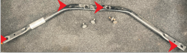

2. Querstrebe direkt hinter den Nieren (4 Torx Schrauben) ausbauen, um Platz zu schaffen. Die Strebe ist leicht zu erreichen, sobald beide Nieren abmontiert sind.

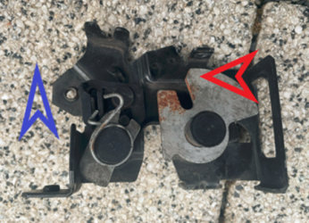

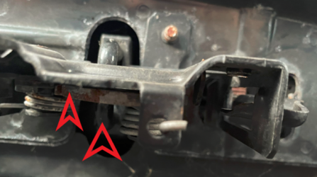

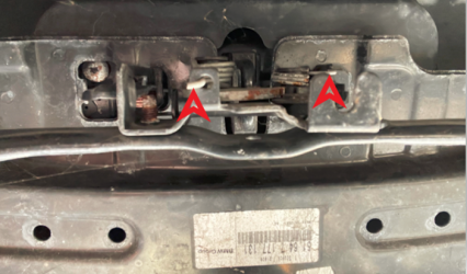

3. Das Schloss sieht von Unten wie folgt aus:
  • Unter der Voraussetzung, dass euer Seilzug am Schloss abgerissen ist, müsst ihr als nächsten Schritt beide Federn am Motorhaubenschloss mit einer Kneifzange aus der jeweiligen Halterung entfernen (siehe rote Pfeile).
  • Alternativ (bei nicht gerissenem Seilzug): Die Federn nicht entfernen, mit WD-40 Spray alles großflächig einsprühen und vorsichtig am Seilzug ziehen, bis die Motorhaube entriegelt
  • Weiter im Text:
  • Die Feder (in der Abb. Links) geht schwer ab. Bitte passt auf eure Handrücken auf – zieht hier Handschuhe an, um Hautabschürfungen beim Abrutschen zu vermeiden.
  • Die Feder (in der Abb. Rechts) geht leicht ab.
  • Damit entspannt ihr beide Schlossbügel und könnt den Großen im Anschluss – mit einem Schlitzschraubenzieher, Spitzzange oder einem anderen geeigneten Werkzeug -manuell verschieben.

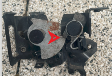

4. Ziel ist es nun den großen Schlossbügel des Schlosses um 90 Grad zu drehen, damit die Halte-Öse für die Öffnung der Motorhaube in die richtige Position (oben offen) zeigt.
4.1 Zur Verdeutlichung – Motorhaube verriegelter Zustand.
  • Beide Schlossbügel berühren sich und verriegeln damit die Halte-Öse der Motorhaube.
4.2 Zur Verdeutlichung – Motorhaube entriegelt
  • Blauer Pfeil zeigt Einbauposition nach oben blickend auf
  • Großer Schlossbügel schaut im eingebauten Zustand Richtung Motorhaube nach oben
  • Per Hand im Anschluss an der Halte-Öse die Motorhaube nach oben drücken.

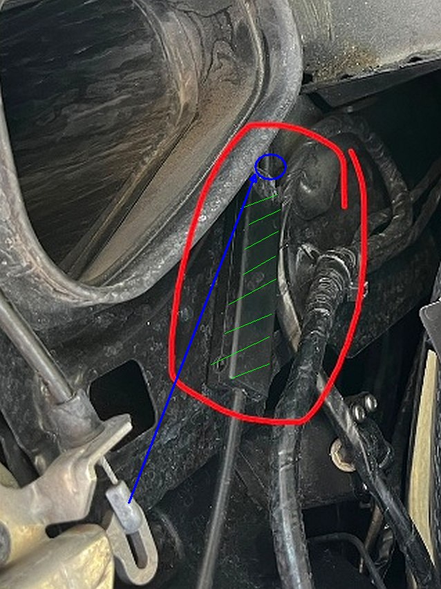

Nach dem Öffnen der Haube kann man die Ursache von oben lokalisieren. Während eine Person den Entriegelungshebel im Innenraum betätigt, kann man im Motorraum verfolgen, bis wohin sich der Bowdenzug noch bewegt. Bei mir war der Zug hinter dem Luftfilterkasten ausgehängt, an der Stelle, an der sich der Hauptzug auf die beiden Züge für das linke und rechte Haubenschloss aufteilt. Dort konnte ich den Zug wieder einhängen.

Da frag ich mich aber, wie der schwarze Kasten (grün schraffiert), der mit zwei Pins in der Karosserie gehalten wird dahin kommt, wo er gefunden wurde. Zumal der Kasten geschlossen und
nicht kaputt ausschaut. Denn der Pin muss ins Blaue, bei offenem Deckel des Kastens. Nach dem Einhängen Deckel wieder zu.
War der M zu irgendwelchen Arbeiten mal in der Werkstatt?
