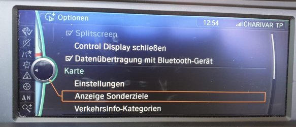

Dieses hier habe ich auch in der Bedienungsanleitung gefunden, aber im Navi finde ich den Punkt „Tankempfehlung“ nicht. Dort gibt es unter Routenverlauf nur „Neue Route für“ und die einzelnen Routenpunkte.
Habt ihr die Tabkempfehlung?
Ich spiele gerade spaßeshalber die West 2020-2 drauf. Mal sehen, ob es dann geht.
Mit der West geht es. Ich brauche aber die East...die spielt gerade drauf. Mal sehen, ob es dann geht
So, East ist wieder drauf. Und die beiden Optionen sind nun anwählbar. Hat wohl beim letzten Update was nicht hingehauen. Bin gespannt, ob es so bleibt oder wiederkommt.

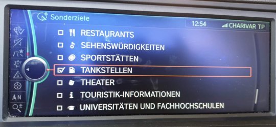

Nein, das ist nicht die, die hier beschrieben wird: (die Sonderziele habe ich alle aktiviert)
