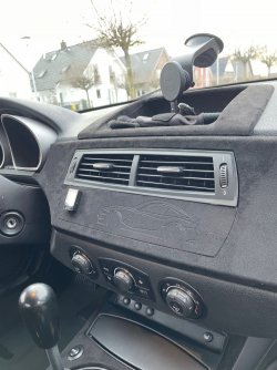

Ich hab im Winter für die Öltemp ein Canchecked MFD15 verbaut. Das holt sich die Daten direkt vom Powertrain-CAN, kann noch unendlich viel mehr (Korrigierte Geschwindigkeit, Drehzahl, Schaltblitz, Ganganzeige, Lenkwinkel...). Warte aktuell noch auf einen 3D-Druck-Halter, den ich mir konstruiert habe, ist also noch provisorisch. Wenn ich noch etwas mehr Erfahrung damit gesammelt habe, gibts noch mehr Details.

Wo willst du das Teil denn letzten Endes anbringen?
So ähnlich wie jetzt, der neue Halter wird zwischen die beiden Röhren vom Kombiinstrument gesteckt. Ich fahr mit dem Auto quasi nur Rennstrecke und wollte den Schaltblitz und die echte Geschwindigkeit im Sichtfeld haben. Das Display hat 52 mm Durchmesser wie ein klassisches Rundinstrument, baut aber sehr flach.

Wo die Anzeige letztendlich montiert wird ist ja Geschmackssache.
Genau, gibt genug Möglichkeiten eine 52mm Anzeige unterzubringen. Es gibt Universalhalter in allen Formen und Varianten z.B. für A-Säule oder aufs Armaturenbrett. Oder man druckt sich was, z.B. für den Aschenbecher:

Oder eine Blende fürs Radio… wenn keins benötigt wird 😎
