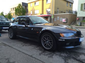

Hallöchen,
ich muss mal ganz kurz fragen ... was die vorderen für eine Bezeichnung haben .. da scheint ja fast keine Konkavität vorhanden zu sein
Hinten schaut richtig gut aus!
Hallöchen,
Stimmt, die vorderen sind nich konkav, die kriegste ja sonst nich auf's Coupe. Vorne sind die BBS RC 304. 8J x17 ET38. Hinten die BBS RC 302 8,5J x 17 ET15.

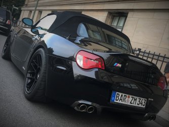

Halli Hallo,
es ist zwar kein Z3 ... aber ich habe die BBS Felgen nun auf meinen Z4 ... auch eingetragen bekommen mit etwas Taschengeld :D
ich tippe auf
bbs rc 300 vorne (8,5x18 ET 13) und bbs rc 301 hinten (10x18 ET25).
Reifen 235er vorne und 265er hinten...
alle angaben ohne gewähr :) :-)
yup.. schau dir wie konkav die felgen vorne sind.. viel zu konkav für die rc 303 mit ET 38, also kann es nur die rc 300 sein.
