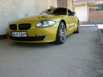

Scheinbar habe ich Glück :rolleyes:, BJ 05/2007 und über 99.000 Km, keine Probleme...
