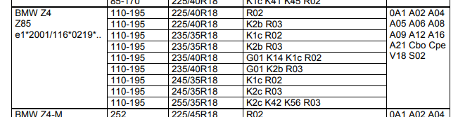

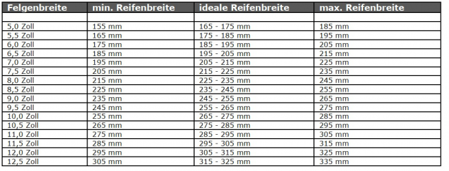

Habe mal ´ne kurze Frage: Ich habe hier einen Satz Asa ar1 ET35 18 Zoll. Möchte die gerne auf meinem Z4 E85 montieren. Bin mir nur unschlüssig wegen der Bereifung. Würde gerne vorne 235/30 und hinten 255/30 fahren. Sollte lt. Gutachten möglich sein. Nur möchte ich nichts weiter am Kotflügel oder Verkleidung ändern. Fährt jemand evtl. diese Felgen mit der Bereifung? Evtl. mit Bildern? ODer weiß jemand, ob diese Kombination schleift etc.?
