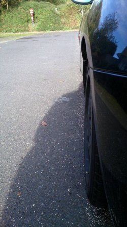

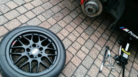

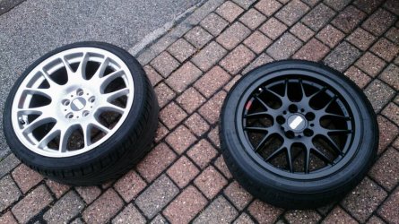

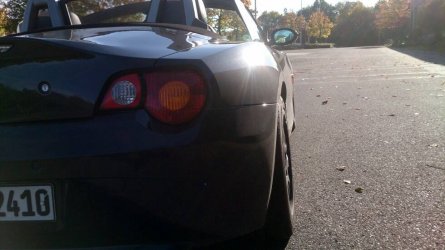

Winterräder sind drauf.

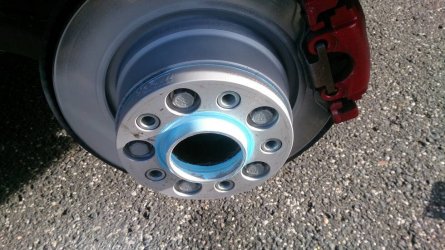

Da mir die Winterräder zu weit im Radkasten stehen, hab ich gleich in einem Distanzscheiben mit verbaut.
H&R Trak+ DRA 40mm.

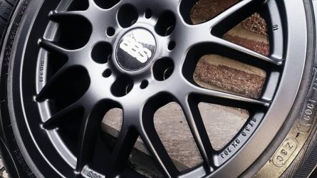

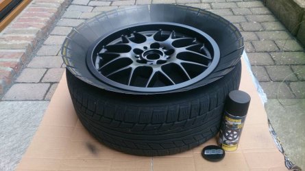

Felgen wurden vorher mit Plasti Dip foliert da der alte Lack eh nicht mehr so schön anzusehen war.

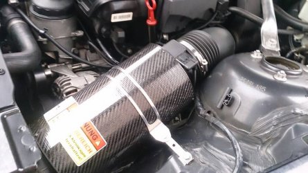

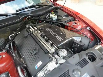

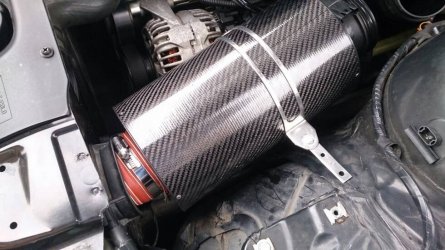

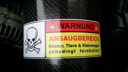

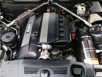

Habe den originalen Luftfilterkasten gegen eine Carbon Airbox ersetzt.
Hersteller: BMC
Bezeichnung: Carbon Dynamic AirBox

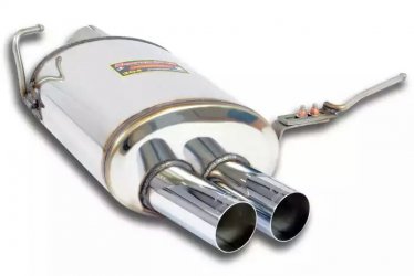

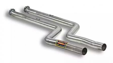

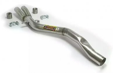

Supersprint Racing ESD
Supersprint Verbindungsrohr
Supersprint VSD Ersatzrohr
Hersteller: BMC
Hat das Teil eine ABE etc.?
Ich bin auch noch auf der Suche nach einer guten Alternative zum originalen Luftfilter.
Sind da evtl. Probleme damit zu erwarten?
Der Aufkleber ist goil! [emoji1][emoji41][emoji106]

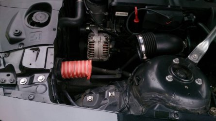

Nein die Airbox hat keine ABE und kein Teilegutachten.
Mein VSD Ersatzrohr auch nicht!
Das Set von BMC ist speziell für den 3.0i zusammengestellt.
Alles passt ohne Probleme.
Luftmengenmesser passt exakt an die Box.
http://www.bmc-sportluftfilter.de/items/detail.php?art=020.020_ACCDASP-03-5
Habe mir aber bei Sandtler einen anderen Luftschlauch gekauft.
Einer der von innen glatt ist.
Für eine bessere Strömungscharakteristik der angesaugten Luft.
http://www.sandtler24.de/sandtler/flexi-sil-2-83-mm.html
Den Ansaugschlauch habe ich dann einfach mit einer Edelstahl Schlauchschelle an der Box befestigt (siehe Fotos).
http://www.sandtler24.de/sandtler/edelstahl-schlauchschellen-194052.html
Gruß Osama

Morgen,
Wieviel hast du benötigt für alle 4 WR 17"? , habe das selbe vor. Alle 4 Dosen oder weniger?

Original Plast Dip
1 Dose = 1 Felge
Ich habe 5 Schichten pro Felge bei meinen geschafft.
Gruß Osama

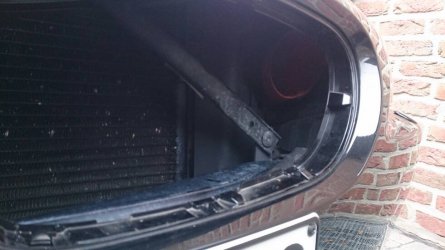

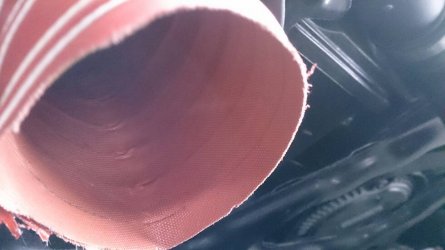

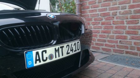

Die BMC (Air) Box verdient eigentlich den Namen nicht sie hat so gar nix mit professionellen Airboxen zu tun außer einem etwas mehr röchelndem Sound bringt sie nix zudem saugt sie warme Luft im Motorraum an wer's richtig machen will muss noch mit einer (Flex) Schlauch Verbindung für Frischluft sorgen was die ansprechende Optik denn mehr ist es nicht deutlich trübt und mal eben in 10 Minuten umgebaut ist auch nicht der originale Luftfilter Kasten muss ja auch wieder rein wenn's zum TÜV geht ich hatte das Ding vor knapp10 Jahren auch mal drinn und wieder entsorgt weil's Ärger gab

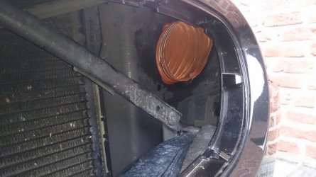

wer's richtig machen will muss noch mit einer (Flex) Schlauch Verbindung für Frischluft sorgen..
Genau so hab ich es gemacht.
...zudem saugt sie warme Luft im Motorraum an...
Siehe oben. Somit saugt die BMC Airbox keine warme Luft aus dem Motorraum an.
...und mal eben in 10 Minuten umgebaut ist auch nicht der originale Luftfilter Kasten muss ja auch wieder rein..
Für das KOMPLETTE Rückrüsten braucht man nicht länger als 10 Minuten.
Abbau Airbox:
1 Schelle lockern, 1 Schraube lösen.
Einbau Original Kasten:
1 Schelle wieder festziehen, original Kasten mit 2 Schrauben wieder befestigen.

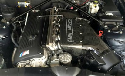

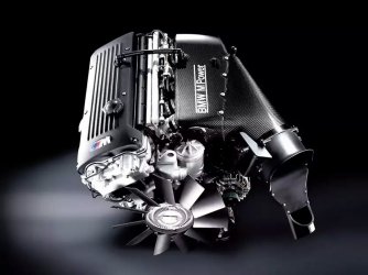

Was wäre denn für dich eine professionelle Lösung?
Die CSL Carbon Airbox?
Nehmen wir mal diese als Beispiel für den Z4M.
Findest du das 100% optimal?
Ich denke für 75% der Leute hier im Forum ist die CSL Carbon Airbox das Non Plus Ultra wenn sie an eine Airbox denken und bekommen sofort nen Lusttropfen in der Buxx wenn sie Bilder davon sehen.
ABER warum?
Wenn man es genau betrachtet passt diese garnicht zu 100% in den Zetti.
Da man den Frischluft-Trichter anpassen muss oder wie viele es tun, dieser einfach weglassen wird und sich dann für die offenen Variante mit Abschlussring entscheiden.
Die "Airbox" saugt dadurch nämlich AUCH warme Luft aus dem Motorraum an.:rolleyes:
Meine BMC CDA tut das nicht! Alles passt perfekt und es wird zu 100% Frischluft aus dem Fahrtwind angesaugt.
Der Trichter ist logischerweise für den ///M3 CSL passgenau und sinnvoll da er bekanntlich seine Frischluft unten aus der Schürze bekommt (der Z4/Z4M tut dies nicht!).
Deswegen kann ich alle von dir negativ aufgezählten Punkte nicht nachvollziehen, außer der Sache mit dem TÜV.
Dazu hab ich aber schon was geschrieben.
