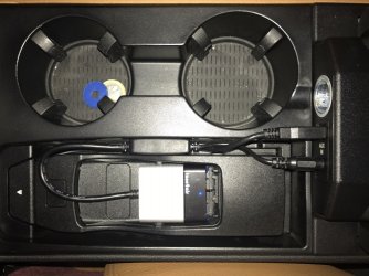

Ich hab vor ca nem Jahr Echo Auto bei Ebay Kleinanzeigen geholt. Das sitzt in der Mittelarmlehne in so einer Hülle, die wohl mal für alte Handys gedacht war. Von da gehts dann per kurzen Kabeln an USB für Strom und an AUX für Ton. Lustige Sache: Man kann damit dann auch alles machen, was Alexa so kann, also auch daheim Licht / Thermostate Regeln usw... Vom Ton bin ich nicht so im Thema. Denke Benster's Lösung wird wahrscheinlich besser klingen. Dafür kann ich auf der Autobahn dann meine Armlehne anschreien, Licht auszumachen... :)
Die Lenkradtasten funktionieren natürlich nicht, im Display gibts auch keine Titel oder Albumcover. Meistens arbeitet Echo Auto nur als BT Zuspieler, dass heißt ich rede eher mit dem Handy und steuere die Musik, als wirklich mit der Armlehne
