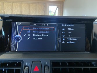

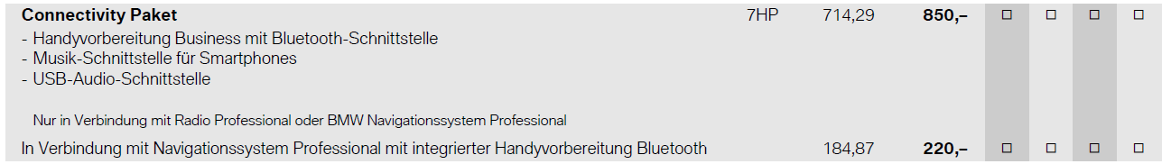

Hallo, ich habe an meinem E89 Bj 2014 das Navigation System Professional dabei. Das Telefon verbindet sich auch mit Bluetooth. Bei den Audi Einstellungen geht aber leider nichts mit Bluetooth. Das wird in der Auswahl gar nicht angezeigt. Nur AUX vorn und USB (siehe 2. Photo). Ich kann Musik zwar über USB Kabel abspielen....aber das mit dem Kable nervt. Hat einer von Euch eine Idee?

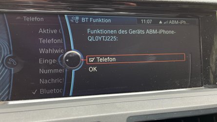

war nochmal draußen, man muss das Telefon zweimal eintragen, einmal unter Telefon - Bluetooth(Telefon) und dann unter CD/Multimedia - Bluetooth(Audio). Wenn es dort registriert und verbunden ist, must Du unter „Externe Geräte“ die Bluetoothverbindung auswählen zum abspielen.

Es steht doch schon alles in diesem Thread oder in diesem Forum...Hallo, ich habe an meinem E89 Bj 2014 das Navigation System Professional dabei. Das Telefon verbindet sich auch mit Bluetooth. Bei den Audi Einstellungen geht aber leider nichts mit Bluetooth. Das wird in der Auswahl gar nicht angezeigt. Nur AUX vorn und USB (siehe 2. Photo). Ich kann Musik zwar über USB Kabel abspielen....aber das mit dem Kable nervt. Hat einer von Euch eine Idee?

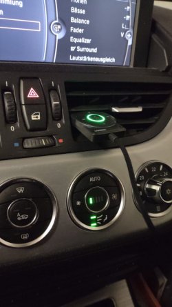

Update: Laut einem Händler, der das Gerät vertreibt läuft der Ton über AUX.
Heisst für mich die digital->analog Umwandlung erfolgt im 30€ Bluetooth Adapter und nicht im eingebauten BMW Radio.
Wie ist das bei Bovee WMA3000B?
Ich habe mir heute diesen Adapter bestellt, gab es für 16 Euro. Bin mal gespannt, was das Teil so kann.
