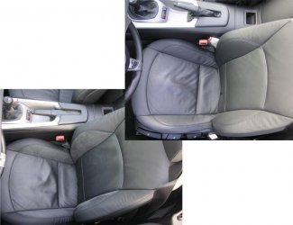

... fertig :) Drei Tage hat es gedauert, mein Schaltsack ist noch nicht fertig, hab ihn erstmal beim Sattler gelassen.
Hab mich reingesetzt und wohlgefühlt. Nun haben meine unteren Rippenbögen stets Kontakt zum Sitz. Und um den Seitenhalt zu erhöhen, wurde Alcantara benutzt. Das ist aus der Porscheauswahl, weil so ziemlich das dunkelste Alcantara.
Das Alcantara ist im Winter weniger kalt, denn die Wangen sind nicht beheizt. Und das Alcantara verhindert das Hin- und Herrutschen im Sitz noch mehr.
Da das restliche Leder der Wangen natürlich zu kurz ist, musste es erneuert werden, dafür wurde Original-BMW-Leder genommen. Eine andere Farbe macht bei einem silbernen Z4 wenig Sinn. beim toledoblau ist's natürlich schon schick, blaue Sitze zu haben.
Auf dem Heimweg hab ich fast schon selbst kotzen müssen von meiner Fahrweise und wenn trotz DSC das Heck ausbricht, man selbst aber wunderbar im Sitz "kleben" bleibt, ja dann haben sich die 940 Euro gelohnt!
Tipp zum Aufpolstern: bei mir habe ich am Übergang zu Sitzfläche/Lehne einen cm aufbringen lassen und am oben drauf sind die Wangen zwei cm in Richtung Mitte aufgepolstert worden. Zudem wurden die gesamten Wangen noch leicht zur Mitte geformt (von unten unterfüttert). Ich hab's vorher mit lustigen taschenbüchern ausgelotet ... in den Sitz gesetzt, rechts und links ein Taschenbuch rein und je ein weiteres von oben leicht draufgesteckt - passt schon ganz gut.
Das Geld habe ich wirklich gern ausgegeben!
Gruß, Frank
EDIT: Auf dem Bild sieht das fast aus wie der Seriensitz .. real wirkt es auf den ersten Blick auch nicht anders ... und das ist gut so - denn ich will mich ja weder dauernd über riesige Wangen schieben müssen beim Einsteigen und der rechte Arm darf auch nicht durch die Wangen beim Schalten behindert werden wie beim SLK.
EDIT2: so, und nun noch ein Vergleichsbild vom Seriensitz und meinem aufgepolsterten Sitz. Man sieht nur geringe Unterschiede, aber beim Sitzen wird der Unterschied riiichtig deutlich :))
