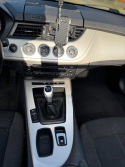

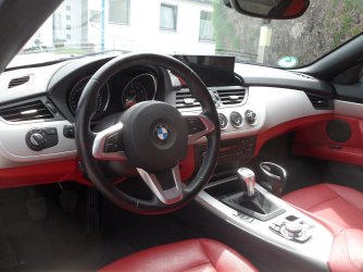

ich bin neu im Forum und suche euren Erfahrungsschatz rund um Aufwertung meines E89 20i von 2016 (keine M Ausstattung)
Aufgehübscht bzw. aufgewertet werden sollen: Android Catplay mit Monitor, Ledersitze und Türverkleidung:
1. Mein Zetti hat lediglich ein Radio Professional, kein iDrive etc. Es gibt bei Ali Nachrüst-Sets mit dem iDrive Knopf und Bildschirm. Hat jemand Erfahrung mit diesen Nachrüst-Kits auch was den Eigeneinbau betrifft? Oder hat jemand eine gute Adresse die sowas macht im Raum NRW?
2. Ich habe manuell verstellbare Standard Stoffsitze- und Türverkleidung. Ist es möglich einfach neue (oder gebrauchte) Ledersitze und Türverkleidungen zu kaufen und die einbauen zu lassen? Es gibt im Netz Sitze elektronisch verstellbar oder mit Sitzheizung zu kaufen. Kann man diese einfach einbauen ohne das ein komplett neuer Kabelbaum dazu gekauft und verbaut werden muss? Ich denke, mir die Sitze beim Sattler aufwerten zu lassen, wird sehr viel teurer. Daher die Idee einfach altes raus, neues rein.
Ich freue mich auf Eure Eiinschätzungen!

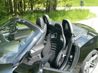

Schau mal in Kleinanzeigen, die normalen Sportsitze werden dort mehrfach angeboten.
Z.B. in der Nähe von Osnabrück elektrisch inkl. Sitzheizung und Airbag für 350,-
Da lohnt sich auch eine längere Fahrt hin.

Der Wagen ist so nackt (Bild), da würde ich mir ernsthaft Gedanken machen, den zu verkaufen und einen vernünftig ausgestatteten zu holen. Bei manuellen Sitzen mit Sitzheizung müsste der Umbau noch gehen - dann halt ohne Funktion der Heizung. Elektrische Sitze gehen nicht. In dieser Ausstattung wirkt der Innenraum einfach billig. Dass BMW solche Zierleisten verkauft hat, um 10 Euro zu sparen....
