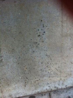

habe eben eine recht merkwürdige Sache bei meinem Z festgestellt. Nach dem Anlassen schwankte die Drehzahl und der gesamte Wagen kam "ins Zittern". Weiß nicht, wie ich das genauer beschreiben soll. Parallel knallte mein Auspuff unaufhörlich. Der Motor klang auch nicht wirklich, wie ich es von meinem Sechsender gewohnt bin. Also nachgesehen und festgestellt, dass auf dem Garagenboden hinterm Wagen lauter kleine Spritzer zu sehen waren. Ich habe daraufhin den Ölstand überprüft. Dabei stellte ich fest, dass das Öl komplett schwarz und recht dick ist. Der Ölstand lag zwischen MAX und MIN, also ok. Nach erneutem Starten bemerkte ich vorher genannte Symptome nicht mehr, allerdings spuckte der Auspuff nach wie vor Öl. Jemand eine Idee? Der Wagen hat nun rund 50tkm runter und wurde gestern noch über 20km bewegt.
