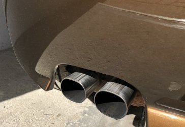

Die Original Edelstahl Rohre haben folgende Abmessungen;
Aussendurchmesser 60mm, hier könnte man auch auf 65mm gehen wie beim E36 M3
Wandstärke 2 mm
Länge 16cm bzw. 13,5cm
