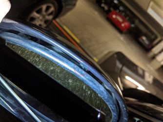

Moin, muss ein altes Thema herausholen. Irgendwie bin ich zu doof, bei mir passiert nix, wenn ich den Schieber probier nach links zu drückenmit einem dünnen Schrauebndreher (rot eingekreist), ein stabilerer kommt dort gar nicht hin.
Drücke ich an der richtigen Position?

Position passt.
Sonst nimm vorsichtig (Rastnasen nicht abbrechen) untem am Spiegelgehäuse die schwarze Kappe ab, da findest du das gleiche und kannst es einfacher lösen.
