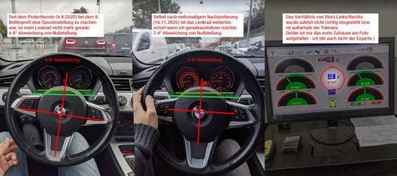

Hallo Miteinander,
da ich schon ziemlich ratlos bin wende ich mich an euch.
Z4, E89 2.3i BJ 2009
Im Sommer wurde im Rahmen des Pickerls auch meine Spur neu eingestellt weil die angeblich schon außerhalb der Toleranz war.
Als ich den Wagen retour bekam war das Lenkrad beim Geradeausfahren merklich nach rechts gedreht. (~ 5-10°).
Hab das beanstandet und der Wagen wurde nochmal eingestellt. Fazit nach ein paar Stunden auf unterschiedlichen Straßen: Besser aber noch nicht gut.
Nochmal hin, wieder eingestellt und weil es dann für mich immer noch nicht passte, es mir dann aber auch schon unangenehm wurde die Werkstatt damit zu "belästigen" habe ich versucht mich daran zu gewöhnen.
Ich weiß nicht ob es vor dem Pickerl/der ersten Spureinstellung perfekt war, aber wenn man es einmal bemerkt hat achtet man einfach ständig darauf.
So hat es ausgesehen nach der dritten Einstellung
Leider ist mir das nicht in den Wochen danach nicht gelungen und ich habe mich ständig dabei ertappt wie ich die Lenkradposition prüfe.
Kurz: es nervt und lenkt mich ab

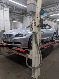

Also heute zum 4ten mal in die Werkstatt.
Da ich mit dem Geradeauslauf des Wagen kein Problem habe, dachte ich man kann einfach das Lenkrad umstecken - der Mechaniker meinte das geht nicht mehr bei modernen Autos mit Airbag etc.
Konnte dann bei allem zusehen, Jungs waren sehr nett.
Lenkrad mit Wasserwaage fixiert (leider habe ich nicht geprüft ob das auch meinem subjektiven "gerade" entspricht) + Einstellung per Computervermessung.
Ergebnis:

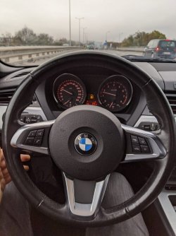

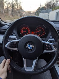

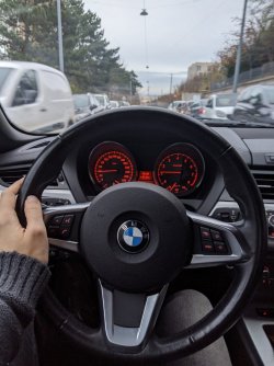

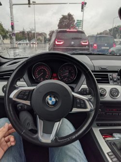

Ergebnis nach der 4ten Einstellung bei Probefahrt (Foto aufgenommen im Moment von "geradeaus fahren").
Zum Foto meinte er das ist eh gerade ich soll mir den Abstand von den seitlichen Lenkradspeichen zum Materialwechsel am Armaturenbrett (silber/schwarz) ansehen.
Wie sieht das bei euch aus? Bin ich zu pingelig, hab ich was an den Augen?
Danke schon mal im Voraus für euer Feedback!

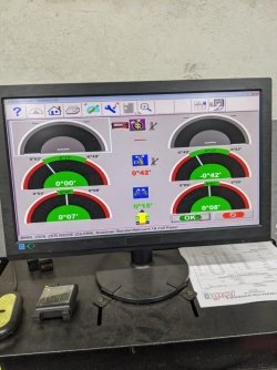

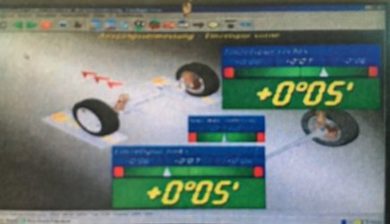

Das Ergebnis am Monitor spricht doch Bände. Deine Räder sind zu weit nach links eingestellt, und du musst nach rechts lenken um geradeaus zu fahren, oder? Ist das obere Bild die Einstellung der VA - also 0°00 und 0°42? Wenn Dir die Werstatt das beim 3. Versuch so eingestellt hat, würde ich mein Geld zurück verlangen. Das kann ich mir nicht vorstellen. Evtl. ist deine Spurstange oder dein Querlenker defekt - oder die Werkstatt ist völlig unfähig. Wie war denn das Vermessungsprotokoll von der 3. Einstellung? Hast Du da kein Protokoll mitbekommen? Nach der vierten Einstellung ist es jetzt bei 0°07 und 0°08 - oder ist das hinten?
Die Vorgaben von BMW liegen je Rad bei 0°07 +- 0°02 - also immer positive Vorspur. Gesamt gesehen ist der Toleranzbereich 0°14 +- 0°12 für die Spur erlaubt (also 0°04 - 0°26). Da liegst Du mit Deiner Spureinstellung also völlig aus der Toleranz. Empfehlen würde ich eine Vorspur von gesamt 0°08-0°12 als Orientierungshilfe - aber falls deine Spur jetzt bei 0°15 liegen sollte, ist das absolut in Ordnung, nicht das wir uns falsch verstehen.
Danke @Benster
Ich glaube das hast du missverstanden: alle 4 Grafiken gehören zur Vorderachse.
Die beiden oberen Halbkreise sind der Sturz (den kann man nicht direkt einstellen wenn ich den Mechaniker richtig verstanden habe) und die unteren beiden Halbkreis sind die Spur: 0°07 + 0°08
Ich muss nicht gegenlenken - der Wagen fährt schön gerade aus aber das Lenkrad ist dabei einfach eine Spur nach rechts gedreht (zumindest für meine Augen)
Solange alle 4 Halbkreis grün sind, ist man in der Toleranz. (Beim Sturz ist es knapp aber die Spur sieht ziemlich gut aus...keine Ahnung ob das auch komplett perfekt machbar sein müsste)
An der unteren Kante sieht man auch das gewählte Einstell-Profil für den Z4.

Könnte mich nicht erinnern einen Randstein touchiert zu haben - nach der ersten Spureinstellung war das Lenkrad übrigens noch mehr verdreht.
Dann hat es sich bei den beiden Folgeterminen gebessert und heute ist es gleich geblieben oder sogar wieder einen Tick schlechter.
So kam er vom Pickerl retour mit der ersten Spureinstellung: :-b

Spur einstellen ist ja an sich banal, am Sturz waren sie aber wohl zu faul das zu korrigieren, wobei das auch nicht schwierig ist (die "berühmten" Langlöcher auf den Domen vorne).
Die Sturzeinstellung pro Rad ist zwar im "grünen Bereich", die Summe in der Mitte ist aber rot geschrieben - sicher nicht ohne Grund. So ein unterschiedlicher Sturz vorne macht sich in einem unterschiedlichen Kurvenverhalten re./li. bemerkbar, deshalb ist die Summe auch rot. Beide Seiten ~0 wie aktuell links wäre "ok", beide Seiten negativ wie rechts (knapp ein halbes Grad) wäre "ok", aber so ein Unterschied ist es nicht - das ist Pfusch.
Nachtrag:
Die obersten Grafiken zum Nachlauf sind ausgegraut, d.h. die Werte sind entweder nicht gemessen worden, außer Toleranz oder nicht einstellbar (solche Autos gibt es, oder zumindest gab es :(). Man erkennt aber allerdings ebenso wie beim Sturz das Wagenhebersymbol für "Handlungsbedarf" :confused: (?).
Hab das nicht sofort erkannt. Wenn der Sturz so unterschiedlich ist, ist was faul. Evtl. Domlager defekt. Ein Sturz von 0 kann nicht passen. Das sollte der Werkstatt aber auch klar sein. Die Ausrede "Sturz ist nicht einstellbar" ist einfach nur schwach. Such Dir eine kompetente Werkstatt, die sich damit beschäftigt warum der Sturz so unterschiedlich ist.

Ich hab das Problem mit dem Lenkrad und auch den Hinweis auf den Sturz Links/Rechts im Verhältnis außerhalb der Toleranz jetzt nochmal schriftlich gemeldet.
Zudem habe ich die Fotos mal grafisch vermessen um die Abweichung mal in Grad ausdrücken zu können.
Rückmeldung Werkstatt: "Sturzeinstellung ist beim Fahrzeug Z4 E89 nicht möglich bzw Laut Protokoll sieht man das die Werte in „grünen Bereich“ sind."
Ist das richtig, dass man den Sturz nicht einstellen kann oder können/wollen die das nur nicht machen?

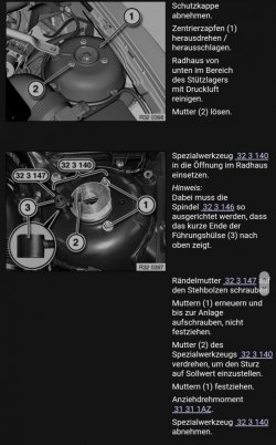

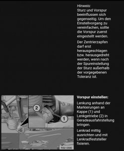

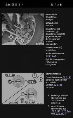

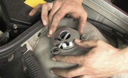

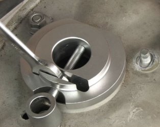

Der Sturz beim Z4 ist in einer gewissen Toleranz einstellbar. Unter anderem damit, dass man oben am Dom den Zentrierstift entfernt, und das Domlager etwas verrückt. Sturz/Vorspur/Lenkradschiefstand hängen zusammen, wie BMW selbst anmerkt. Daher kann man wohl davon ausgehen, dass das Fahrwerk verstellt wurde, und die Werkstatt die Zusammenhänge nicht versteht bzw. kennt. Hier scheint die Vorspur nicht zu passen. Aber die Werte sieht man nicht auf dem Bildschirm.
Hier die Anleitung von BMW zur Einstellung des Sturzes an der VA - kannst Du der Werkstatt gern mal unter die Nase reiben. Beim Serienfahrwerk ist der Sturz +0.23° +-0.30°, beim M-Fahrwerk -0.33° +-0.30°
Siehe ** Anmerkung in Referenzdaten ;)

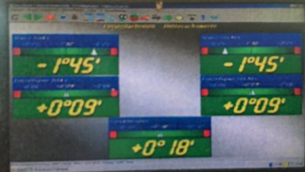

Der Sturz an der VA lässt sich beim E89 problemlos einstellen.
Deine Werkstatt ist einfach nur zu faul! Du hast 42' Abweichung, das sind fast 0,75°...
Bei meinem E91 und der ist an der VA identisch zu einem E89, sah das nach der Vermessung so aus:
Hinterachse:
Vorderachse Sturz:
Vorspur Vorderachse:
Deine Werkstatt WILL (an der Vorderachse) einfach nicht besser arbeiten!

@Benster wo findet man diese Anleitung - gibt es da einen Link oder ist das eine Software/Scan aus einem Buch? Danke
Danke euch. Ich bin jetzt gleich nochmal dort.
Das ist ein Screenshot aus dem BMW TIS (Werkstatthandbuch) - leider nicht mehr kostenlos öffentlich zugänglich seit kürzerem. Momentan nur gegen Gebühr.
Ich vermute, dass das Lenkrad beim Einstellen der Spur nicht gerade stand und daher auch der Spurdifferenzwinkel und Vorspur nicht passen. Aber das ist eine reine Vermutung. Das müsste ja durchs messen sehr leicht feststellbar sein.

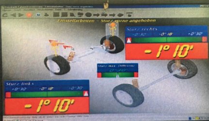

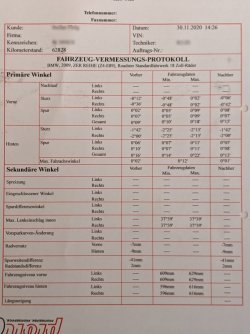

So war heute nochmal dort. (5. Einstellung inkl. des Pickerltermins)
Es wurde wieder zunächst im Büro wieder behauptet Sturz kann man nicht einstellen... auf den Einwand, dass es sogar eine Anleitung gibt hat der Mechaniker dann eingelenkt, dass man "oben" (meinte wohl Domlager) was einstellen kann, aber dafür braucht man BMW Spezialwerkzeug und das haben sie nicht. Mit dem Lenkrad hätte das aber nix zutun. (was ich auch glaube)
Nach einer gemeinsamen Probefahrt wo der Mechaniker leider nicht selbst fahren wollte, gings erneut ans Einstellen.
Ich hab diesmal selbst das Lenkrad mit der Wasserwage fixiert - wollte eigentlich auch ein bisschen "gegen" die Wasserwaage justieren, aber hatte dann doch Angst, dass das Lenkrad dann wieder in die andere Richtung schief steht :-/.
Nach der Einstellung hatte ich für nen Moment das Gefühl es sei besser, nicht perfekt aber besser - wenn ich mir das Foto dazu ansehe, merke ich allerdings keinen Unterschied. Autobahn bin ich noch nicht gefahren.
Wenn ich mir das Messprotokoll ansehe sollte die Spur jetzt besser sein.
(seltsamerweise war die Spur auf dem letzten Bildschirm-Foto oben 0°07' - unter "vorher" steht dort aber heute 0°02')
Das Sturzverhältnis dürfte nun noch schlechter als zuvor sein wenn ich es richtig verstehe.
Mal schauen welchen Eindruck ich die nächsten Tage noch habe - nochmal werde ich es dort aber nicht mehr versuchen.

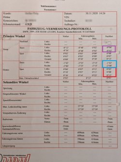

Wenn man sich dein Bild anschaut dann hat dein Auto exakt drei Probleme.
Am wichtigsten bei einer Vermessung ist, dass die Hinterachse penibel symmetrisch eingestellt wird. Denn diese Achse ist spurführend und sehr wichtig. Deswegen wird die HA immer zuerst eingestellt!
1. Der Sturz an der Hinterachse passt nicht! Denn da sind die Abweichungen viel zu groß, siehe blaue Markierung. Wenn die einen symmetrischen Wert zwischen 1°42' und 2°00 einstellen können, wäre Dir schon viel geholfen. Merke: RECHTS hast du mehr Sturz.
2. Die Spur an der Hinterachse ist nicht gut eingestellt, siehe rote Markierung. Die Werte sind zum einen ziemlich klein und links bist du zusätzlich bereits außerhalb des minimalen zulässigen Bereiches. Wolltest du die Werte so kleine haben? Merke: RECHTS hast du mehr Vorspur.
Ein guter Wert wären mal 0°09' je Seite! Und das dann aber symmetrisch.
Es kann aber sein, dass sich Dein Auto nicht sauber einstellen lässt. Dann musst du die Hinterachse an den entsprechenden Stellen neu lagern lassen. Da könnte dann aber die Werkstatt tatsächlich nichts dafür! Es kann also auch wirklich am Auto liegen... Kann aber auch an der "Faulheit" der Werkstatt liegen...
Mit einer so verstellten Hinterachse kann man dich aber nicht vom Hof fahren lassen und dafür Geld verlangen!
Einzige Ausnahme: Dein Auto ist tatsächlich Schuld an der Misere, weil sich eben nichts einstellen lässt. DANN sollte/müsste Dir die Werkstatt aber den Vorschlag machen, dass zu reparieren und die verrotteten Versteller und Lager zu tauschen. Kostet dann halt mal ein bisschen von DEINEM Geld, aber danach sollte dann alles schick sein!
So lange die Hinterachse so aussieht, brauchst du dich um das Lenkrad nicht kümmern. Den entscheidend ist immer die Hinterachse, wie oben bereits erwähnt.
Wie gut zu erkennen ist, hast du an der HA bei beiden Werten RECHTS immer die höheren Werte. Damit läuft deine Hinterachse nach Links! Damit dein Auto "gefühlt" gerade läuft, hat man vielleicht die Vorderachse so korrigiert, das diese das Auto wieder nach rechts zieht. Das Fahrwerk ist also vermutlich verstellt und macht vermutlich 4 Spuren im Schnee. Man nennt das dann Dackelgang, wenn die Räder einer Seite nicht in einer gemeinsamen Spur laufen..
Kannst du dir bildlich so vorstellen:
Zum Vergleich dazu noch einmal die Werte der HA von meinem E91:
3. Deine Vorderachse ist vom Sturz her ebenfalls zu stark rechtslastig, siehe violette blaue Markierungen. Der Sturz geht so nicht und war in der Eingangsmessung zudem sogar noch besser eingestellt, als in der Ausgangsmessung. Gut war die Eingangsmessung trotzdem nicht...
Es ist mir aber völlig unverständlich, was der Mechaniker da angestellt hat! Durch diese Einstellungen zieht dein Auto von den Achswerten her eigentlich über beide Achsen nach links.
Musst du das Lenkrad aktiv nach rechts lenken, damit der Z4 nicht nach links abbiegt? Rein von den Werten her, könnte man das annehmen.
Vielleicht vermittelt sich die VA aber durch den Nachlauf auch von selbst, also zentriert sich und dadurch steht dein Lenkrad während der Fahrt dann schief nach rechts. Vermutlich hast du gerade Glück, dass sich VA und HA so ausgleichen, dass das Auto deswegen "gerade" fährt.
Zum Vergleich auch noch einmal der Sturz meines E91. Du wirst diese Sturzwerte bei deinem E89 nicht erreichen können. Aber du siehst gut, wie genau man da arbeiten kann.
Wenn jetzt aber deine Werkstatt sagt, dass sie kein passendes Werkzeug hat, um den Sturz an Deinem BMW korrekt einstellen zu können, disqualifizieren die sich ja direkt...
Die bieten doch diese Dienstleistung an und ein BMW ist nun auch nicht sooo selten... Da sollte man doch dieses kleine Werkzeug zur Hand haben!
Und zur Not gibt es doch noch diverse andere Möglichkeiten den Sturz auch ohne dieses Werkzeug einzustellen...
Es ist auch auffällig, dass deine Fahrzeugniveaus links und rechts stark unterschiedlich sind... Habe aber keine Ahnung was das ausmacht!
@STP2
Danke für die Zeit die du hier reinsteckst auch wenn es keine Freude mach das alles über sein Auto zu lesen.
Die Hinterachse hat er sich heute gar nicht angesehen. Beim Letzten Mal hat er bissl was "probiert" aber auch gesagt man kann's nicht einstellen soweit ich mich erinnern kann.
Mein Auto fährt eigentlich seit ich ihn vor drei Jahren gekauft habe immer brav geradeaus. Vor der zweifelhaften Spureinstellung und auch danach. Spurrillen folgt er gerne aber wenn die Straße in Ordnung ist muss ich nicht gegenlenken.
In engen Kurven rutscht/versetzt er schon Mal seitlich. Dass der E89 nicht sehr sportlich abgestimmt ist liest man eh an jeder Ecke - habe es darauf geschoben. Mir fehlt hier aber auch der Vergleich.
Ist das Sturz-Werkzeug das selbe wie beim E91? (von wegen exotisch)
Was ich nicht verstehe ist wie sich der Sturz heute überhaupt nochmals verschlechtern konnte wenn er sich nicht einstellen lässt oder wird der auch von der Spureinstellung beeinflusst?

Das Werkzeug zur Sturzeinstellung sieht so aus:
Und wird so bedient:
Damit kann man absolut präzise die Sturzwerte einstellen, wenn man denn mag und das Auto auch ein bisschen willig ist. An der Vorderachse ist es aber problemlos möglich den Sturz feinfühlig einzustellen!
Wie man erkennt, muss das Werkzeug über den Kragen des Dom passen und dann noch die eine Mutter greifen können.
Hier mal zwei Links zu solcher Art Werkzeugen, ohne jetzt geprüft zu haben, ob diese beim E89 auch passen:
BGS 66151 | Sturz-Einstellwerkzeug-Satz | für BMW: Amazon.de: Baumarkt
KS Tools 150.1820 BMW-Sturzeinstellwerkzeug-Satz, 2-tlg.: Amazon.de: Baumarkt

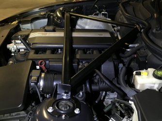

Prinzipiell sollte der E89, neben dem E85/86, bei der Sturzverstellung mit am einfachsten einzustellen sein. Die Domlager lachen einen ja direkt an und sind frei zugänglich.
Habe jetzt nur ein altes Foto von meinem E85 mit dem Standardfahrwerk, aber das sieht bei deinem E89 auch nicht viel anders aus:
Eine bessere Zugänglichkeit gibt es doch gar nicht...

Das Achsvermessen kostet bei deiner Werkstatt 121,80€, also exakt der geschätzte Wert.
