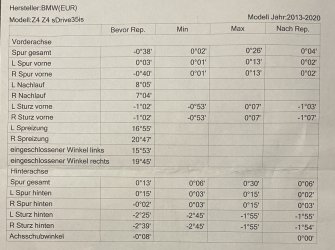

Mache mal einen Quervergleich der Teile vom E90 und vom E89 und geh mit diesen BMW-Teilenummern mal bei Daparto auf die Suche... 😉
EDIT: Beim E89 "erlaubt" BMW an der VA tatsĂ€chlich relativ große Toleranzen. Rot markiert ist tatsĂ€chlich nicht der zulĂ€ssige Toleranzbereich, sondern irgend ein anderer Wert. Beim E89 erlaubt BMW beim Sturz an der HA plus/minus 0°05' zulĂ€ssig sein sollten, also 0°10' in Summe. Die Aussage deiner Werkstatt stimmt also nicht!
Der Unterschied bei deiner Vorderachse ist beim doppelten 5fachen des zulÀssigen Werts, orange markiert mit 0°21'.
Pink markiert der Sturz der linken Seite, der einfach zu klein ist. Diesen Wert hĂ€tte die Werkstatt viel weiter in Richtung von 0°52 bringen MÜSSEN. Und das könnten die auch, ist eine Arbeit von 5 Minuten!
Mit den Querlenkern vom M3 stÀnde dann auf beiden Seiten aber eher 1°30'...
UND NEIN, eine Garantie zu den Bauteilen ĂŒbernehme ich nicht. Sind nur Hinweise die man gerne selber verifizieren kann und sollte! 😉

Nach der Vermessung steht das Lenkrad schief...
Und wenn ich sehe, dass sie bei der Eingangsmessung rechts +14â€Č und links -7â€Č gemessen haben, meine ich auch zu wissen, warum.
Das Lenkrad war bei der Messung nicht in Mittelstellung und so wurde dann auch eingestellt. Danach steht es natĂŒrlich schief.

zur vorgeschichte:
ich musste wegen anderer fahrwerksfedern zur vermessung entweder zu einem zivilingenieur oder zu einem automobilclub, um die Ànderung auch typisiert zu bekommen. ich war dann beim öamtc (vgl. adac) zur vermessung. dabei konnte auf der vorderachse und beim sturzder hinteraschse die spur nicht eingestellt werden, da die muttern zu stark korridiert waren. das lenkrad wurde bei dieser vermessung fixiert.
ich musste daher danach in eine werkstatt, die ich mit dem gÀngig machen der muttern beauftragte. diese hat es wohl gut gemeint und mir auch gleich die spur eingestellt. ob dabei auch das lenkrad fixiert wurde oder nicht ordentlich, kann ich nicht beurteilen, da ich nicht dabei war.
die leichte schrÀgstellung fiel mir erst bei der ersten ausfahrt danach auf.

Könnte es hier eventuell sein, dass die Nullstellung des elektrischen Lenkgetriebes neu kalibriert werden muss?
Mein Lenkrad steht Àhnlich wie beim Thread-Ersteller, obwohl an den Achswerten im Links-Rechts-Vergleich nichts auszusetzen ist.
Vor der Vermessung mit katastrophalen Spurwerten war das Lenkrad nahezu gerade.
Lenkrad wurde vor der Spurvermessung gerade ausgerichtet.
Dein Auto fĂ€hrt geradeaus und dein Lenkrad steht schief. Es ist doch mechanisch mit den RĂ€dern verbunden. Wie soll die ServounterstĂŒtzung dieses MissverhĂ€ltnis aufheben?
Vor der Einstellung soll das Lenkrad gerade gestanden haben obwohl dein rechtes Vorderrad durch die Nachspur auf rechts abbiegen stand. Das geht eigentlich nicht. Also entweder war das Lenkrad nicht gerade bei der Eingangsmessung, oder die Messtechnik war nicht korrekt aufgesetzt. Lass es nochmal nachmessen. Wenn du sagst, seit der Einstellung steht dein Lenkrad schief, sollte das kostenlos gehen.
Hast Du vorher irgendwas gemerkt? Hat der Wagen z.b. nach links gezogen? Wenn nein, dann war die Spur wohl nicht katastrophal verstellt, sondern der "Depp" hat beim Einmessen Mist gebaut.
Steht dein Lenkrad jetzt nach rechts schief, wenn Du geradeaus fÀhrst?
Ich finde es interessant, dass es nicht völlig logisch ist, woran es liegt. Wenn vorher bei geradem Lenkrad und unauffĂ€llig Fahrbarkeit die Spur angeblich völlig verstellt ist, und nach der Korrektur das Lenkrad schief steht -dann weiß man doch, dass jetzt die Spur völlig verstellt ist. đŸ€” zurĂŒck zur Werkstatt und einen anderen Kollegen verlangen, der bei geradem Lenkrad die Spur prĂŒfen soll. Die wird vermutlich "katastrophal verstellt" sein.
