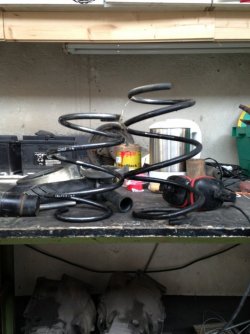

Also ich würde um 100% sicher zu gehen, bevor mich das totnervt, Federn vergleichen. Vorne alt mit neu und hinten das selbe.
Rausmachen und Höhe und Dicke Federdraht vergleichen. Wenn es sich nicht setzt das Fahrwerk, wilsst Du es ja nicht so lassen, also dann auch raus damit.
Umtausch: auch raus mit den Federn. Lieferant kontaktieren und einen neuen Satz Federn liefern lassen. Dann Vergleichen ob der Fehler an falsch gelieferter Wae liegt.
Kann ja sein das der Fehler beim Lieferenten zu finden ist. Verwechslung usw.

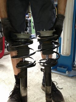

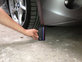

Ich habe gerade von M Federn auf
Eibach 30/30 umgebaut... Hier ein paar Bilder wie es aussieht...
ImageUploadedByzroadster.com1377610570.719887.jpgImageUploadedByzroadster.com1377610581.402346.jpg
Also da kann nur etwas schief gelaufen sein...
Gruß Alex
wieviel cm misst du denn vorne und hinten von den Radnaben bis zur kotflügelkante hoch?
