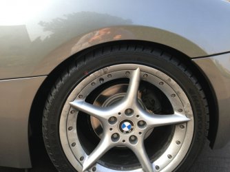

Das sackt schon mit dem Alter zusammen - mein KW V3 ist auch fast einen Zentimeter tiefer als ursprünglich eingestellt.Ich habe spasseshalber heute mal meine Höhen der Radlaufkanten gemessen und bin vorne und hinten bei 34cm. Fahrwerk mäßig ist alles original. Nun verstehe ich nicht warum meiner so tief ist?
