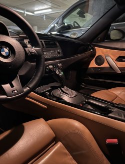

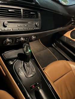

Der Schaltknauf ist montiert.
Bilder füge ich später noch bei. :)
Ich habe ihn gestern Nacht montiert und dabei an zwei stellen sehr fluchen müssen, weswegen ich jetzt auch erst wieder die Nerven habe etwas dazu zu schreiben. :D
Erstmal haben sich die Stifte für den Anschluss auf der Fahrerseite komplett verbogen, weswegen das Kabel einfach nicht passen wollte. Also musste ich in mühevoller Arbeit mit einer Pinzette die Stifte wieder grade ziehen... War spaßig...
Original von BMW an der Stelle verbockt. Ich verstehe nicht, wie man eine solche Scheiße verkabeln kann.
Als zweites musste ich den Schaltsack etwas modifizieren.
Für Kabel war nämlich kein Platz mehr, welche vom Steuerknuppel nach unten laufen.
Also musste ich das Plastikteil, welches die Öffnung am Schaltsack begrenzt entfernen und den Sack direkt am Knüppel ansetzen. :D
Ich war hier noch ein paar Bilder schuldig. :)
