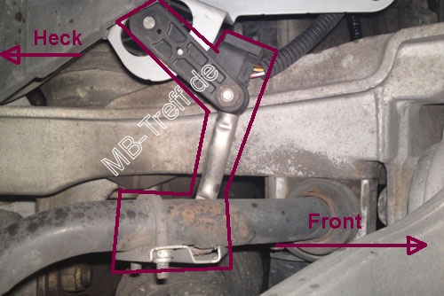

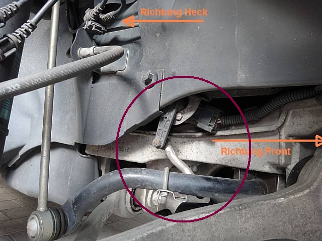

Zum Schluss stelle sich raus, dass beim Lagertausch der Sensor für die LWR-Xenon abgebaut werden muss. Und die De...en haben es wirklich geschafft das Teil verkehrt herum anzubauen. Nicht in Fahrtrichtung sondern nach hinten. Rückwärtsfahren wäre dann wohl mit funktionierendem Xenon möglich gewesen :X
Wer findet den Fehler/Unterschied :b
Also Kopf hoch, andere können sowas auch.:D
