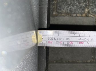

Habe mal an unserem Familienauto den Felgenschutz gemessen (versucht) und wie auf dem Foto zu sehen ist macht das nochmal rund 10mm aus.
Dann wäre ich theoretisch bei ET24. Wobei ich nicht weiß wie weit der Gummi ohne FGS nicht sowieso auch drüber steht, also welche ET ich dann (das wieder von den 10 mm abgezogen) rechnerisch hätte. Aber die Reifen fallen ja auch unterschiedlich aus.
Also wenn jetzt dein Gummi 5mm über die Felge raus steht und der FGS ca. nochmal +5 mm drauf packt dann hätte ich die selben Bedingungen wie du, sprich ET29 (weil ET34 - 5)
Wenn du zu deinen Felgenhorn ca. 10 mm drauf rechnest, meinst du immer noch, dass sich das ausgeht?

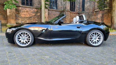

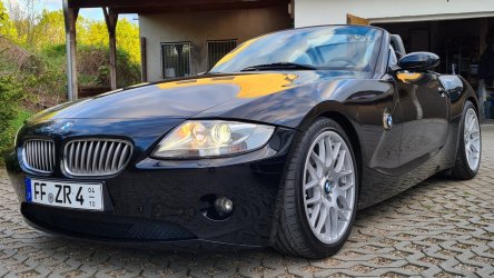

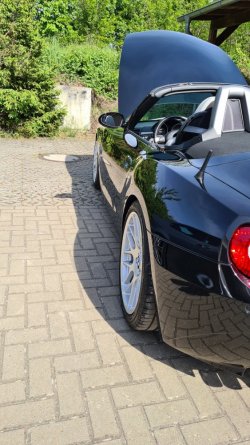

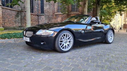

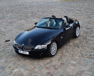

Ich fahre im Sommer 8,5x19 + 9,5x19, beides ET35, ohne Blechbearbeitung. Mußte lediglich die Radhausverkleidung vorn anders befestigen (auf der Vorderseite der Stoßstangenkante anlegen) und noch etwas mittels Heißluft deformieren.
Die Hinterachse war knapp mit der Abdeckung - aber nicht oben, sondern eher hinten da diese dort schmaler wird. Aber entsprechend §36 StVZO passte es genau; dies habe ich bei der Abnahme so kommuniziert und die Räder wurden entsprechend eingetragen. Vorteil bei der Abnahme nach StVZO: Es muß die Lauffläche abgedeckt sein, nicht der ganze Reifen. Da ist eine Felgenschutzkante egal....
Ich fahre genau die Rad/Reifenkombi....passt.
Verspreche dir aber nicht zuviel vom Felgenschutz. Das Felgenhorn ist so massiv das da, gerade vorn, nicht viel "schützt".
Bei den 135ern wo sie vorher drauf steckten, war der Effekt stärker.
Was im Umkehrschluss bedeutet das das Rad durch den Reifen nur unwesentlich breiter wird.
Eingetragen lasse ich das Ganze bei mir aber mitsamt dem jetzt verbauten Eibach/Koni Fahrwerk erst im April nach dem Frühjahrs-Rollout. Kann also noch nichts zum "offiziellen" Teil sagen.
Die Bilder waren noch mit M-Technic Fahrwerk im Herbst, als ich sie probegesteckt habe. Eigentlich sollten sie da garnicht auf den Zetti, sondern waren für den Ci gedacht...aber der wollte sie nicht. 8-)

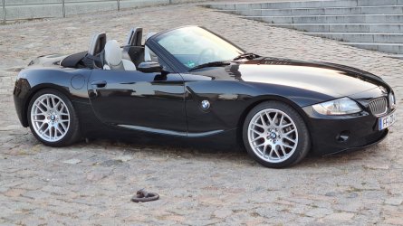

@bastelbert Hast du ggf noch ein paar mehr Bilder, ggf von der Seite/Hinten?
Die meisten Bilder von den Felgen sind immer 19" - das wirkt natürlich anders.

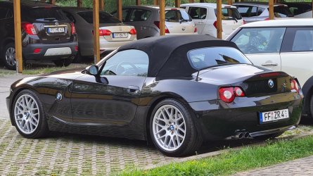

Funktioniert komplett problemlos selbst mit breit bauenden Reifen. (in meinem Fall Bridgestone mit Flankenschutz)
Bei Werksfahrwerken haben die so auch ABE. Ich habe meine später eintragen lassen (müssen) weil ich vom M-Fahrwerk auf Eibach/Koni gewechselt bin.
Auch da wurde vom Prüfer keine weiteren Auflagen erteilt.
