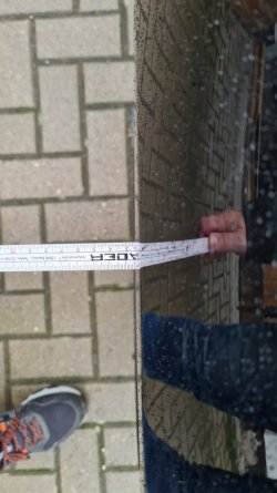

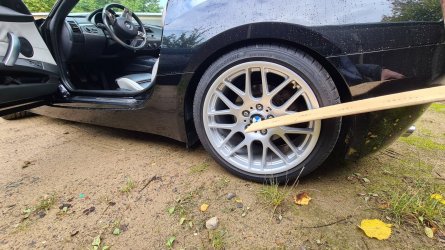

Kannst du mir bitte den Abstand von Radmitte bis zur Kotflügelkante vorne und hinten ausmessen? Zur Not kaufe ich mir Tieferlegungsfedern. Ich mache morgen Bilder wenn das Wetter es zu lässt
Ich habe vorne
8X18 ET 34 Goodyear Asymmetric 6 225/40/18
9x18 ET 37 Goodyear Asymmetric 6 255/35/18

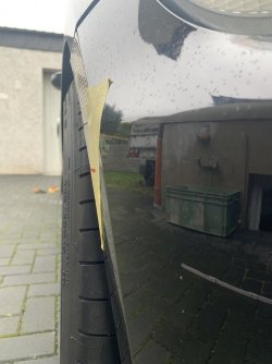

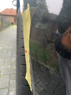

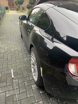

Vorne 33, hinten 34cm
Bei der Abnahme mit frischem Fahrwerk (wie auf dem Bildern in Beitrag 20) waren es bei mir hinten auch 36 (vorn hatte ich nicht gemessen). Hat sich inzwischen gesetzt.

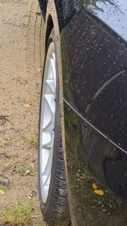

Kotflügelkante/Lauffläche sind 2,5cm...also mehr als genug.
Auch der geforderte Abdeckungswinkel ist locker übererfüllt.

Wenn man dann noch überlegt das ein Auto mindestens noch ein Fahrergewicht mit schleppt und meine Messung leer erfolgt ist....

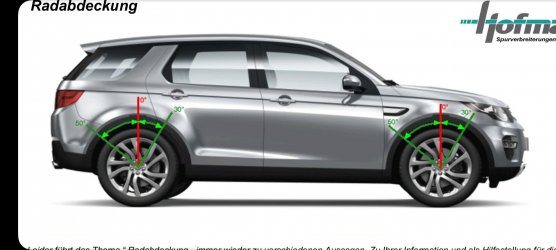

Der Abdeckungswinkel verlangt das die Felge samt Reifen abgedeckt sein muss. Was bei mir nie gegeben ist.

Auf deinen Bildern ist zu sehen das deine Laufflächen (und in jedem Gutachten steht "Abdeckung der Laufflächen muss gegeben sein", nicht der Radaußenkanten) problemlos abgedeckt ist und damit steht dem fahren und der Eintragung (wenn nötig oder gewollt) nichts im Wege.
Genauso fahren hier auch sehr viele (legal) mit 224ern rum....was ja schon den Unsinn der Aussage deines Prüfers zeigt. Bei denen (ET30) ist aber die absolute "Kotzgrenze" aber erreicht und man sollte hinten auf bekannt schmal bauende Bereifung setzen, damit noch Luft zwischen Reifen und Radhaus ist.

Auf deinen Bildern ist zu sehen das deine Laufflächen (und in jedem Gutachten steht "Abdeckung der Laufflächen muss gegeben sein", nicht der Radaußenkanten) problemlos abgedeckt ist und damit steht.....
Sorry - Lies doch bitte Mal selber in den Gutachten die Du in deinem Post verlinkt hast...😉
Da steht eben genau NICHTS von Lauffläche - sondern da steht ausdrücklich - die gesamte Breite der Rad-Reifenkombi muss in dem entsprechenden Bereich abgedeckt sein....
Lauffläche war früher - deshalb haben auch viele problemlos in der Vergangenheit eine Eintragung bekommen. Neue Gutachten beziehen sich aber auf die geänderten EU Vorschriften bezüglich der geforderten Abdeckung - und deshalb wird es immer schwieriger einen Prüfer zu finden der das heute noch abnimmt.
Da helfen leider heute oft nur noch diese hässlichen aufgeklebten Dreiecke um die Anforderungen an die Randabdeckung zu erfüllen.... Die guten alten Zeiten wo nur die Lauffläche abgedeckt sein musste - sind leider vorbei..
...und da hilft es auch nichts über den Prüfer zu schimpfen - da muss man eher über die EU schimpfen was für sich für Schwachsinn ausdenken..

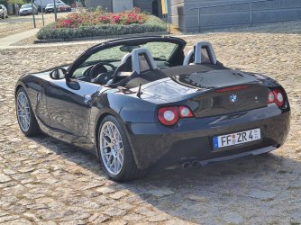

Hallo zusammen,
ich möchte mir gerne die Avus AC-MB4 mit der hier diskutierten Rad-/Reifenkombi holen:
VA: 8x18 ET34 vermutlich mit Michelin Crossclimate 2 oder 3 XL 225/40R18 92Y
HA: 9x18 ET37 vermutlich mit Michelin Crossclimate 2 oder 3 XL 255/35R18 94Y
Nachdem ich die Diskussion gelesen habe, bin ich etwas verunsichert, ob das ohne Anpassungen passt oder nicht.
Es handelt sich um einen 3,0i VFL mit M-Fahrwerk.
Müssen Anpassungen gemacht werden?
Auf den Fotos vom Coupé sieht es stark danach aus.
Muss beim VFL auch etwas angepasst werden, z.B. eine Abdeckung angebracht werden?
Oder an der HA besser auf 8x18 wechseln und schmalere Reifen aufziehen?
Ich wäre für eure Tipps und Rückmeldungen dankbar.
Viele Grüße!

Die Felgen wurden zwischenzeitlich ohne Anpassungen eingetragen (ich habe mich allerdings für die Conti All Season Contact 2 entschieden).
Ich fahre jetzt:
VA: 8x18 ET34 mit Conti All Season Contact 2 (225/40 R18 92Y)
HA: 9x18 ET37 mit Conti All Season Contact 2 (255/35 R18 94Y)
Passt alles super und fährt sich auch viel besser als meine damalige 18" Tomason Rad-/Reifenkombi, die Spurrillen nachgelaufen ist.
