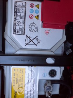

Edit: Habe eben erst gesehen dass ich einen Indikator an der Batterie habe. Der grüne Stift unter dem "Minus" heißt dann wohl doch, dass mit der Batterie alles ok ist :/
Bin mir nur nicht sicher, ob dieser Indikator für alle "Zellen" spricht.
