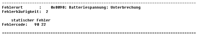

so, hier mal der fehlerspeicher im anhang...
hab den infospeicher auch gleich noch ausgelesen, da wäre mir nur das aufgefallen:
weiß jetzt jemand eigentlich schon obs mit einer neuen batterie getan ist? meine ist aus 2003... :-)
edit: sieht also so aus als wäre nur die kommunikation zwischen lima und sg gestört ... sollte also alles passen, werds mal im auge behalten :-)

hatte den Fehler auch vor langer Zeit. Es passen die Softwarestände Motor und Lichtmaschine nicht zueinander. Es wurde eine neue Software für die Lichtmaschine eingespielt. Seit dem (5 Jahre) ist Ruhe. BJ 2003
