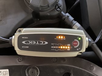

Bei uns ist gerade arktischer Wintereinbruch mit Temperaturemn um die -20C und die Batterien in meiner BMW Flotte (X3, M235, Z4) schwächeln. Wollte mir daher diesen hier zulegen:
Wie wird der angeschlossen (habe da im schlauen Buch nicht so wahnsinnig viel gefunden) und wie oft empfehlt ihr den zu benutzen (ich fahre den Z4 auch im Winter, bei schlechten Wetter steht er schon mal 3 Wochen unbenutzt in der Garage).

genau den habe ich auch. Habe keine Probleme damit.

Der CTEK ist top.... Normal, AGM und auch Motorrad/ Rasenmäher, ich benütze fur alles.
Test mit ein altes ausgebaute Batt, rückwärts angeschlossen... nix passiert, rote Warnung LED nur...

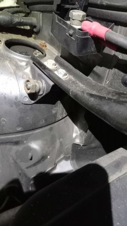

Hab auch das MXS 5, schon seit Ewigkeiten. Hat sich wohl im Zuge der Modellpflege was verändert, denn da wo bei der Abbildung von Amazon das AGM als Betriebsmodus steht, hab ich eine Schneeflocke für Winter/Erhaltungsladung. Das war damals der Kaufgrund , so als "Immerdran" am Motorrad über den Winter. Lade aber auch AGM damit. Im Motorraum nehm ich als Massepol meist die Schraube der Domstrebe , Blank und groß genug . Hab aber auch schon überlegt ob ich mir einen Ctek Schnellkuppler direkt einbaue, wie beim Motorrad ( Batterie sonst nur mit Werkzeug zugänglich ) und beim Traktor auch. Ist bisher an der Bequemlichkeit gescheitert.

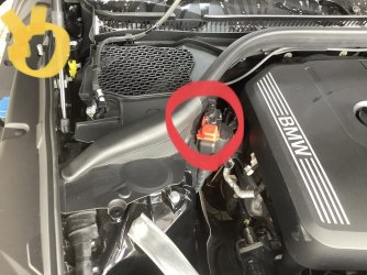

wenn ich mich recht erinnere hat der E89 einen speziellen Massepunkt für Anschluß von CTEK und Co.. Ich glaube der war im Motorraum links an der Karrosserie. :) :-)
Jetzt wo Du es sagst - kenne ich vom 1er, müsste aussehen wie eine Gewindemuffe bzw Langmutter, wie auch immer man es nennt, oder ?
schwierig zu beschreiben. Ein Bolzen, ein paar cm lang, wenn ich mich richtig erinnere am Ende verdickt

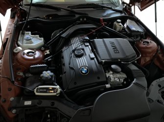

Ich habe mein ctek so wie auf den Fotos abgebildet angeschlossen. Funktioniert prächtig. 592C8FC8-ED96-4F4E-93C6-F99082A3C6A1.jpegF0BC9047-7DEB-421A-843A-E0F2AFBDC38E.jpeg

Wenn der Massepunkt so weit weg ist vom Pluspol, bleibe ich bei den Domschrauben ;)
Am X3 (E83) ist das geschickter gelöst ( da sind auch die verdickten Enden von gt16 )
Schau das Bild im Beitrag über dir an - die Pole liegen nicht weit auseinander und es gibt den separaten Massepol in Nähe des Pluspols beim G29, den der Threadersteller ja fährt.
