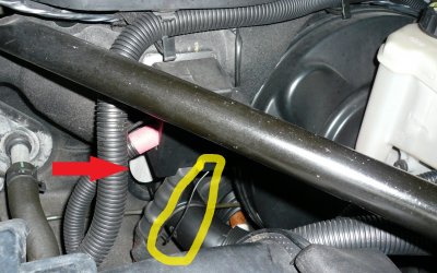

Hi Marco
kontrolliere mal die dünne schwarze leitung (Gelber Kreis) ob die durchtrennt ist,das ist die Diagnoseleitung für die rote dicke Plusleitung.
Da hängen die Airbags mit drann und wenn die durchtrennt ist geht auch die Airbaglampe an.

Was Du alles weißt, Peter :t
Ich hätte jetzt noch die Verbindungen selbst in Verdacht gehabt. Sprich Pole (durch den Batteriewechsel eh gecheckt) und weitere Verschraubungen hinten im Batteriekasten.

Hi Marco
Genau, wobei die Leitung nix mit den Airbags zu tun hat. Die ist der maßgebliche Punkt für die Sicherheitsbatterieklemme (SBK). Ein Fehler sollte mit "Batterieleitung" im FS auftauchen und die Airbaglampe aktivieren.
Die schaut, ob das Pluskabel nirgendwo aufgescheuert/defekt ist (z.B. durch Unfall) und einen Kurzschluss verursacht. Im Falle eines Kurzschlusses wird die SBK gezündet und das Pluskabel somit getrennt.
Pirnzipiell funktioniert es so, dass du vorne und hinten jeweils dieses schwarze dünne Kabel hast. Das ist mit der Ummantelung des Kabels verbunden, wo ca. 6V draufgegeben werden. Vorn und hinten wird jeweils die Spannung gemessen.
Ist jetzt hinten 6V und vorne 0V gemessen, weiß er dass einfach ein schwarzes Kabel durch ist -> FS Eintrag
Ist hinten und vorne 0V, dann fließt der Strom komplett ab, Kurzschluss nach Masse -> SBK löst aus
Ist hinten und vorne 12V, dann hat er Verbindung zur Plusleitung -> SBK löst aus
