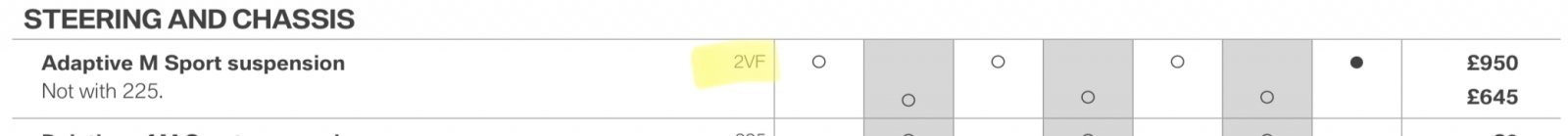

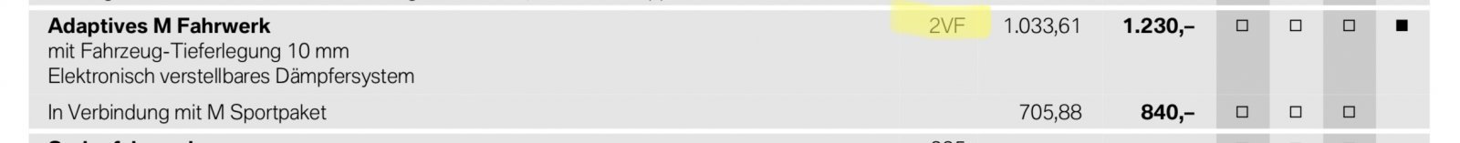

Hast du diese Sonderausstattung?
Gib deine VIN auf dieser Website ein. Dann kannst du es herausfinden.

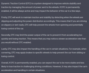

QUICK CHATGBT Answers:

Die ggf. leuchtende DTC-Kontrolleuchte zeigt an, wenn man das DTC abgeschaltet (!) hat über den "Fahrerlebnisschalter", oder dass es defekt (= ausgefallen) ist. Gibt es hier unzählige Threads, was genau welche Stellung des "Fahrerlebnisschalters" bewirkt.
