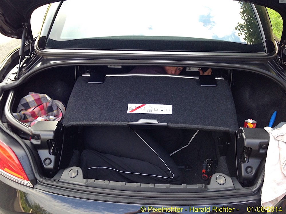

3. Mechanisch öffnen in dem man durch die Luke des Skisacks kriecht :s:X @BlkDragon kennt sich da aus :b
Gib´s davon ein Foto oder gar ein Video?!?:D
Petra @BlkDragon im Kofferraum, Suchspiel :D
Aber durch die Durchreiche / Luke würde es trotzdem nicht gehen....
Was hat sie denn da überhaupt gesucht? :D
Licht :whistle:
