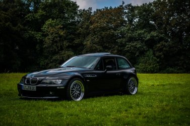

Passt sogar noch mit
VA 8,5 x 18, 225/40/18 und HA 10 x 18, 255/35/18
in der Kombination mit Gewindefahrwerk KW V1.
Allerdings sind Distanzscheiben an der Hinterachse erforderlich.
Dann hast du hinten ziemlich gezogen. Meine alten rk hatten et25 und ich musste ziehen.
Hallo ...
Passt !!!
VA LM 124 8,5 x 18 ET 30 mit 225/40 R 18
HA LM 125 9,5 x 18 ET 34 mit 255/35 R 18
Viel Spaß beim Felgen suchen ;)Anhang anzeigen 356452

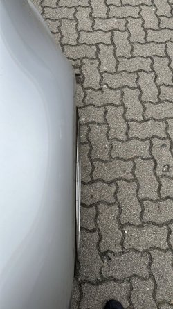

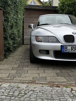

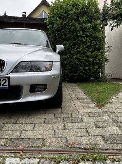

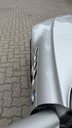

HalloTom,
ich habe noch das original Fahrwerk und wollte auf Luft machen. Ich habe die selben Maße wie du (VA 8,5x18 ET30 225/40 ZR18 HA 9,5x18 ET34 255/35 ZR18) aber es steht vorne und hinten raus. Der Typ bei Dekra meinte dass er das so nicht eintragen lassen wird, ich muss Karosseriearbeiten machen bla bla. Ich fragte ihn daraufhin ob Tieferlegen die dinger versenken würde, meinte er eventuell 1/2 cm aber nicht dass es reichen würde.
Meine Frage wäre ob du es für realistisch siehst die wie auf den Bildern zu sehen ist, versenken zu lassen und ob das mit Luft auch geht oder ich hier lieber ein Gewindefahrwerk nehmen soll.
Ich freu mich auf eine Antwort
Mit freundlichen Grüßen
Richard

Karosseriearbeiten :confused:
Fahr zu einem anderen Prüfer oder einer anderen Prüforganisation. Es gibt genug, die dir das ohne Murren eintragen.
Vor allem wirst ja mit Luft auch mit Stance fahren oder? Und schick mir mal bitte ne DM, deine sind geschlossen :D

Mit Tieferlegung und die M Domlager vorne seitenverkehrt eingebaut kippen die Räder in den Radkasten … ich fahre 8,5x19 et29 mit 235/35/19 … die sind drinnen
