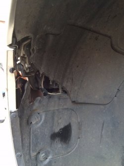

Mit Pirelli-Reifen hatte ich bei den größen keine Probleme,mit Michelin sah es dann so aus wie auf dem Foto.
Was geht kann sich auch jeder ausrechnen,Gliedermaßstab wird wohl jeder besitzen.
ET,Zoll und Reifenbreite ist bekannt,problem sind die Maßtolleranzen.

Bei mir schleift nix. 8,5x19 ET27 mit PSS in 235. Musste aber schon einmal die Radhausschalen sanieren, weil die durch waren. Hat aber ewig gedauert, bis die ganz durch waren. Hab jetzt alles neu gemacht, mein FW etwas hochgeschraubt und etwas mehr Sturz eingestellt. Seitdem habe ich ruhe. Nur die kleine Nase an der Unterkante der Kotis hat es bei mir nochmal weggeschliffen

Von der Radhaussanierungsaktion? Irgendwo habe ich welche auf dem Handy. Muss ich mal suchen. Ich kann aber soviel sagen: Das ist nicht wirklich aufwendig. Mit ein wenig handwerklichem Geschick ist das in ca. 30-40min pro Seite erledigt. Und so übermäßig teuer sind die Teile auch nicht. Hat alles in allem glaube ich so ca 400-500€ gekostet. Und waren noch neue Bremsbelüftungstrichter des M dabei. Die waren nämlich auch abgeschliffen und ließen sich nicht mehr montieren
Edit: Das FW habe ich dann in einer Werkstatt neu einstellen lassen, bzw habe das vorher machen lassen
