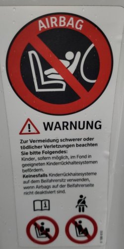

Darf ich mal kurz dieses alte Thema auskramen, weil ich so langsam nicht mehr weiß, was man darf und was nicht. Ich habe einen 4-jährigen Sohn, welchen ich im Z4 E89 (ohne Airbag Deaktivierung / ohne ISOFIX) in einem Kiddy-irgendwas-Pro Kindersitz, nach vorne gerichtet, mitnehme.
Dass man ein rückwärts gerichtetes Kind/Baby bei aktiviertem Beifahrer Airbag nicht mitnehmen darf ist soweit klar, aber wie sieht es bei der oben beschrieben Konstellation aus (Kindersitz nach ECE44/04, nach vorne gerichtet)?
Im Anhang ein Bild von dem Türholm auf der Beifahrerseite.
Auch laut Anleitung des Autos darf man überhaupt keine Kinderrückhaltesysteme im Z4 einsetzen, wenn der Airbag aktiv ist. Also weder rück- noch vorderseitig gerichtet?
Heißt das wirklich wer keine Airbag Deaktivierung im Z4 hat darf unter keinen Umständen Kinder unter 12 Jahren bzw. unter 150 cm mitnehmen? Egal mit welchen Kindersitz?

Lies am besten in der Bedienungsanleitung nach. Falls du sie nicht zur Hand hast, kann dir hier vmtl. jemand eine PDF/Kopie zukommen lassen.
Ich kenne die vom E89 nicht. Beim E85 ist aber die Beförderung von Kindern unter 12 Jahren oder 150cm seitens BMW untersagt, wenn diese nicht in einem Kindersitz sitzen UND der Beifahrerairbag nicht deaktiviert ist. Dann hilft tatsächlich nur die Deaktivierung nachrüsten zu lassen oder den Nachwuchs anderweitig zu befördern.
