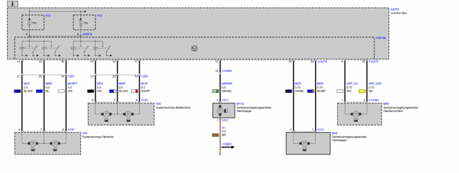

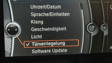

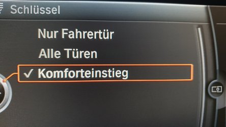

hat jemand dieselbe Erfahrung gemacht, dass das Beifahrerschloss nicht mehr auf die elektronische Betätigung reagiert? Weder Schlüssel, noch Verriegelungsknopf innen, noch Schloss an Fahrertür außen lassen den Stift bewegen.
Per Hand lässt sich die Tür von innen verriegeln und ganz normal betätigen. Auch das aufschließen klappt von innen durch zweimaliges Ziehen. Öffnen von außen ist auch problemlos möglich.
Schätzungsweise hat sich durchs programmieren mit Carly (selektive Entriegelung und Schließen der Fenster/des Verdecks durch gedrückthalten der Fernbedienungstaste ein Fehler eingeschlichen. Ein wiederherstellen aus dem vorherigen Backup verhalf zu keiner Lösung.
Wie es scheint, ist das Türschloss an sich intakt. Ich höre auch ein Relais klicken auf der Beifahrerseite bei Betätigung der Elektronik. Nur bewegen tut sich nichts.

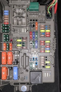

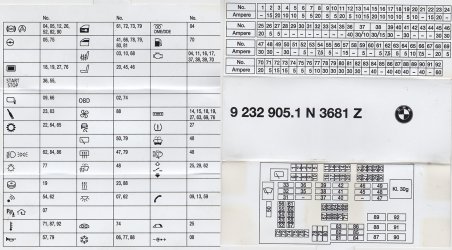

Batterie abklemmen habe ich noch nicht versucht. Die Sicherung wollte ich ebenfalls kontrollieren.
Habt ihr sonst noch eine Idee, woran es liegen könnte?
